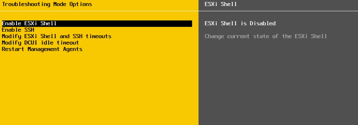

Guten Morgen,
wir hatten gestern einen internen Security-Netzwerk-Scan (ich weiß allerdings nicht ob es ggf. damit zusammen hängt, es passt nur zeitlich recht gut zusammen, da wir dieses Problem bislang noch nie hatten.)
Grundlegend verwenden wir auf einem Poweredge T640 mit DAS (interne Festplatten) VMWARE 6.5.0 Update 2 Patch 75 (build-10884925) Kernel 6.5.0
Zuerst ist mir aufgefallen, dass die nächtlichen Veeam Backups fehlgeschlagen sind, da Veeam sich nicht mit dem betroffenen ESXI Host verbinden kann.
Folgend habe ich nun festgestellt, dass ich mich nicht mehr via Webclient / oder VCenter-Server mit diesem Host verbinden kann. Der Webclient läuft in eine Timeout (Fehler im Betreff).
Letztlich bin ich nun via IDRAC auf dem Host. IDRAC meldet mir keine Hardwarefehler. Ich konnte mich via virtual console auf dem ESXI Host einloggen und habe einen Managementnetzwerkneustart angestoßen, was allerdings nichts gebracht hat.
Im Zuge der Navigation durch die ESXI Menüs fällt auf, dass es immer wieder zu massiven Verzögerungen kommt bzw. das Menü jetzt keine Eingaben mehr entgegen nimmt. Sprich, ich wollte zb SSH / die Shell aktivieren. Danach sehe ich nur noch das Menü (siehe Anhang/Grafik) und kann keine Eingaben mehr tätigen.
Die VMs laufen alle noch ohne Probleme, ich kann aber nun weder ein Backup durchführen, noch mich auf dem ESXI Host einloggen. Ich werde es nun direkt vor dem Host (mit einer physischen Tastatur) probieren.
Hat jemand eine Ahnung, was das sein könnte. Logs kann ich momentan keine zur Verfügung stellen.
Danke!
Beiträge: 2770
Re: Vmware Webclient login: Verbindung zum ESXI Host ist abgelaufen
Beitragvon ~thc » 17.02.2022, 07:47
mcdaniels hat geschrieben:Grundlegend verwenden wir auf einem Poweredge T640 mit DAS (interne Festplatten) VMWARE 6.5.0 Update 2 Patch 75 (build-10884925) Kernel 6.5.0
Das ist die Version ESXi650-201811002 vom 29.11.2018!
Gibt es einen triftigen Grund, auf einem produktiven Server über drei Jahre keine Sicherheitsupdates zu installieren?
Sollte der Security-Scan ESXI-spezifische Schwachstellen abgeklopft haben, kann der Netzwerk-Stack des Management-Interfaces darunter durchaus gelitten haben. Das würde dann ein Neustart beheben - aber besser vorher den ESXi aktualisieren.
Beiträge: 181
Beitragvon mcdaniels » 17.02.2022, 07:55
~thc hat geschrieben:
Servus,
grundlegend ist es so, dass ESXI spezifisch an sich nichts angegriffen wird, so lange alles stabil läuft. (Über den Ansatz lässt sich definitiv streiten).
Ich war gerade beim Server vor Ort. Er reagiert auch wenn ich direkt via USB Keyboard versuche, durch die Menüs zu navigieren nicht. Er "hängt" beim Fenster fest, das ich im ersten Post eingefügt habe.
Nachdem ich nun auf den Host überhaupt keinen Zugriff mehr habe, kann ich an sich nur die VMs alle manuell herunterfahren und muss den ESXI Host abwürgen (=Power am Server für X Sekunden halten, damit er sich abschaltet). Andere Option gibt es in dem Fall nicht, oder?
Btw. gibt es eigentlich noch aktuelle -DELL spezifische- VMWARE Images?
Beiträge: 2770
Beitragvon ~thc » 17.02.2022, 08:14
mcdaniels hat geschrieben:Nachdem ich nun auf den Host überhaupt keinen Zugriff mehr habe, kann ich an sich nur die VMs alle manuell herunterfahren und muss den ESXI Host abwürgen (=Power am Server für X Sekunden halten, damit er sich abschaltet). Andere Option gibt es in dem Fall nicht, oder?
Wenn auch die DCUI nicht mehr reagiert, kannst du die Power-Taste kurz drücken - eventuell fährt der ESXi durch das Signal noch herunter - die VMs sollten alle aus sein. Ansonsten bleibt nur der Hard Reset.
Ja, Images gibt es laut Dell sowohl bei VMWare als auch bei Dell.

Beiträge: 181
Beitragvon mcdaniels » 17.02.2022, 11:23
Was interessant ist beim Host. Ich konnte nun via DCUI einloggen und mich in die CLI begeben. Wollte u.a. gerade den Firewallstatus anschauen.
Nach dem Entippen von:
esxcli network firewall get
hängt DCUI wieder.
Ich nehme an, dass dauert jetzt wieder X Minuten / Stunden und dann werde ich wieder etwas machen können. Scheint also so zu sein, dass DCUI einfriert, dann wieder funktioniert (je nachdem was man auswählt).
Beiträge: 13657
Beitragvon Dayworker » 17.02.2022, 11:46
Deine Annahme hinsichtlich Angriff und Weiterlauf des ESXi ist grundsätzlich falsch, wie man bereits bei Heartbleed leidvoll gesehen hatte. So wie dein System reagiert, könnte ein erfolgreicher Angriff stattgefunden haben und mit dem Patchstand von 2018 ist das auch durchaus möglich. Es hängt nun von dir ab, inwieweit du dem vorhandenen System noch traust.

Beiträge: 181
Beitragvon mcdaniels » 17.02.2022, 12:01
Dayworker hat geschrieben:So wie dein System reagiert, könnte ein erfolgreicher Angriff stattgefunden haben und mit dem Patchstand von 2018 ist das auch durchaus möglich.
naja wir hatten gestern, wie gesagt einen Securitycheck (internen Netzwerkscan OpenVAS). Ich bin davon ausgegangen, dass dies vlt. der Problemauslöser war.
Dayworker hat geschrieben:Ist deine HW nicht offiziell für den 6.7er freigegeben, solltest du Abstand von einem Upgrade nehmen. Beim 6.7er hat VMware wie bei jedem Versionssprung üblich die supportete HW weiter reduziert und manche HW spielt mit der neuen Version nicht mehr stabil zusammen.
OK, danke. Dachte, dass - wenn das VMWARE Image via Dell (nach Eingabe des Service TAG) zur Verfügung steht, auch alles bzgl. des betreffenden Servers läuft.
