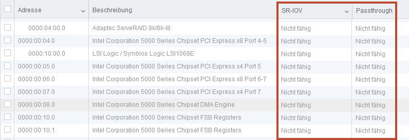

Ich habe hier einen IBM 3650 7979 Server der ich vor ca. 2 Jahren mit Esx6.5 installiert habe, Der Server macht gute Arbeit!
Zwischenzeitlich wollte ich eine LSi 1068e SAS karte in betrieb nehmen, doch diese wird im System nicht erkannt, auch sehe
ich dass ALLE Einstellungen in diesem abgebildeten Bereich hellgrau hinterlegt sind.

Ich nehme man an das dein Screenshot da aus dem Bereich PCI Passtrough ist. Das dieses aber erstmal aktiviert werden muss ist klar?

Bereich PCI Passtrough, doch hier ist alles hellgrau.... und wie gesagt denn Treiber habe ich leider nicht gefunden.

2a. Um es unsupportet ueberhaupt hin zubekommen muss man PCI Passtrough verwenden. Dieses funktioniert mit deinem Server aber gar nicht oder ist noch nicht aktiviert und im BIOS fehlt noch irgendwas. Es hat NICHTS mit Treibern zu tun
3. Ich meine der ESXi hat deinen HBA mittels Treiber eingebunden. Wenn dort Disk(Volumes) dran haengen wuerden muesstest du die sehen bzw. die Moeglichkeit haben einen Datastore dort einzurichten. Nein ein angeschlossenes Tape ignoriert der ESX und kann damit nichts anfangen
Wenn dein Ziel ist ein Tape in eine VM zubringen dann ist dieser Weg aktuell bei dir zuende da PCI Passthrough nicht geht(aus ist).

Um welche Generation des IBM-3650 handelt es sich denn hier?
Weil 5000er Chipset aus dem Bild zusammen mit "Intel Corporation 31xESB/632xESB/3100 Chipset SATA Storage Controller IDE" lassen mich an den alten Nehalem 5500 denken und der dürfte eh nur noch vom 6.5er unterstützt werden. Nimmt man dann das CPU-Alter, würde mich da seelisch und moralisch früher als später mit einem aktuelleren Ersatz beschäftigen und mal "irix" kontakten.
