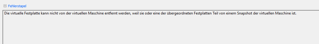

Wenn ich die Platte über "Entfernen" von der VM entfernen will erhalten ich folgende Fehlermeldung:
...Könnt ihr grad helfen ?

von JustMe
Tu, was Du nicht lassen kannst.
Aber irgendwie steht der Text der Fehlermeldung in krassem Gegensatz zu Deinen vorherigen Aussagen
Fehlermeldung:
weil sie oder eine der übergeordneten Festplatten Teil von einem Snapshot der virtuellen Maschine ist
Quote thor_pfosten:
snapshots gibt es da derzeit keine
Also schreib' hinterher nicht, wir haetten Dich nicht gewarnt ;-)
