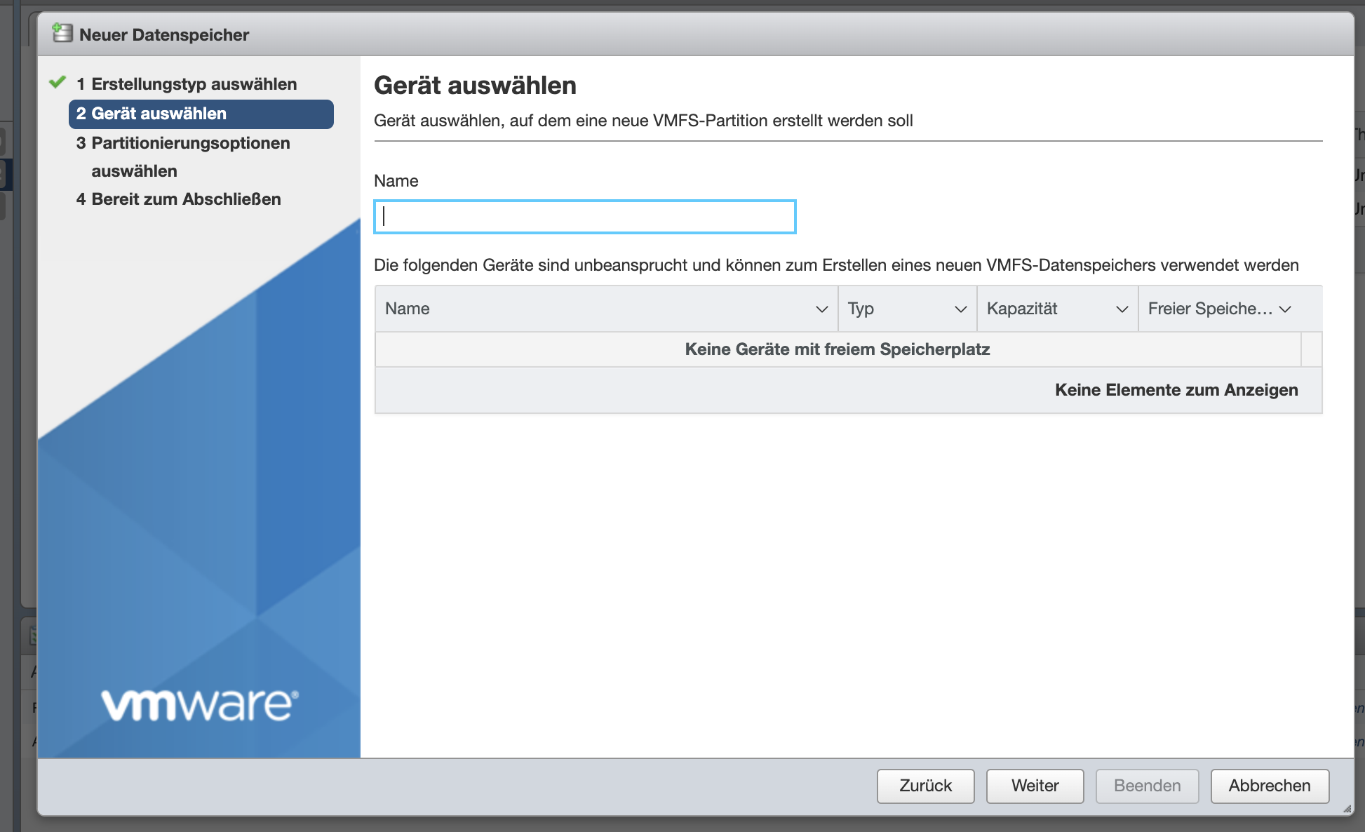

Erkennungsprobleme zum LSI SAS2008 kann ich keine erkennen. Richte ich den Controller im Esxi als zusätzliches Laufwerk ein Funktionierent dies tadellos. Jetzt scheitere ich beim PCI Passthrough

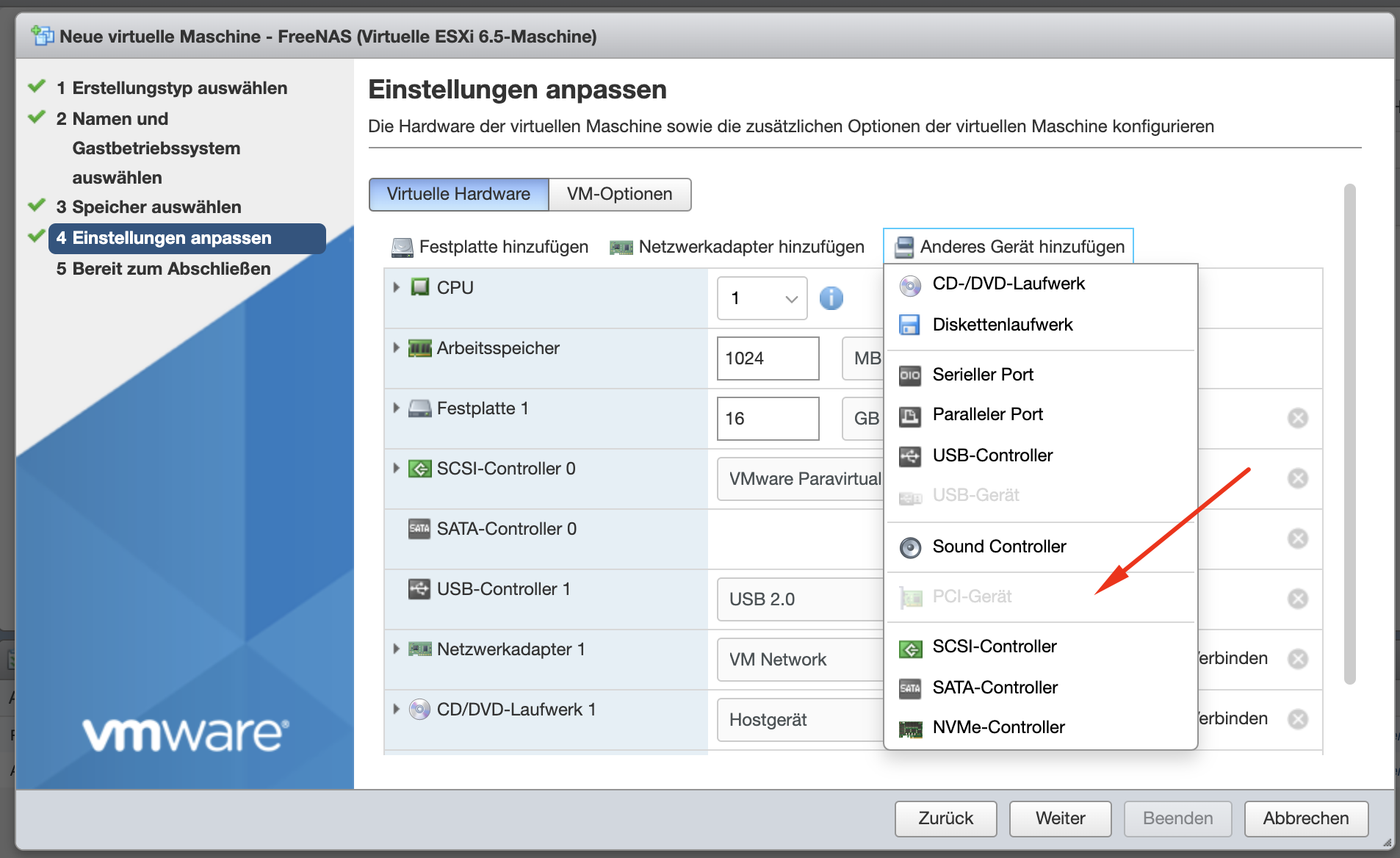

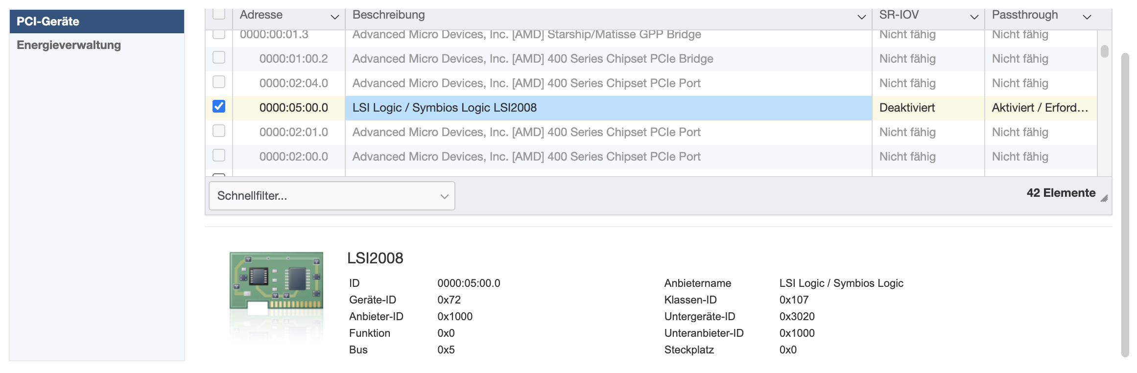

Ich wähle die PCI Card für den Passthrough aus, starte meinen Host neu und das Device wird mir noch immer mit dem Hinweis angezeigt, dass ich den Host neu starten soll. Erstelle ich eine neue VM wird mir als zusätzliches Gerät der LSI Controller nicht angezeigt, ich kann gar kein PCI Gerät auswählen. Das ganze habe ich auch im Wartungsmodus versucht da ist das Verhalten genau gleich.
Habt ihr eine Idee woran dies liegen könnte? Ich gehe aktuell davon aus, dass ich bestimmt was falsch ausgewählt bzw konfiguriert habe.

Ich habe zwei Screenshot als Dateianhang in diesem Post Mal hinzugefügt.

Wenn ich Passthrough für die PCI Karte aktiviere kann ich auch nach einem Neustart nicht mehr den LSI Controller auswählen um einen weiteren "Neuen Datenspeicher" hinzuzufügen. Aber in den Passthrough Einstellungen wird dieser immer noch angezeigt, dass ein Neustart durchgeführt werden muss. Sehr strange...

Das ist eigentlich normal, dass wenn der Controller für Passtrough markiert ist, die Platten dem Host nicht mehr zur Verfügung stehen. Wenn das durchreichen erfolgreich wäre, dann sind die Platten nur noch im Gast sichtbar. Willst Du den Storage wieder am Host haben, richtest Du im Filer eine NFS Freigabe ein, auf welche Du dann im Host zugreifen kannst. Der HBA gehört dann also voll dem Gast (FreeNAS), das verhält sich dann so, wie wenn der Gast samt Controller auf einem Blech installiert wäre.

In deinem angehängtem Bild zu den Passthrough-Einstellungen werden 42 Elemente erwähnt. Ohne weiter Ansicht können wir nur raten, ob und weshalb die gesteckte GPU eine Problemursache sein könnte.
