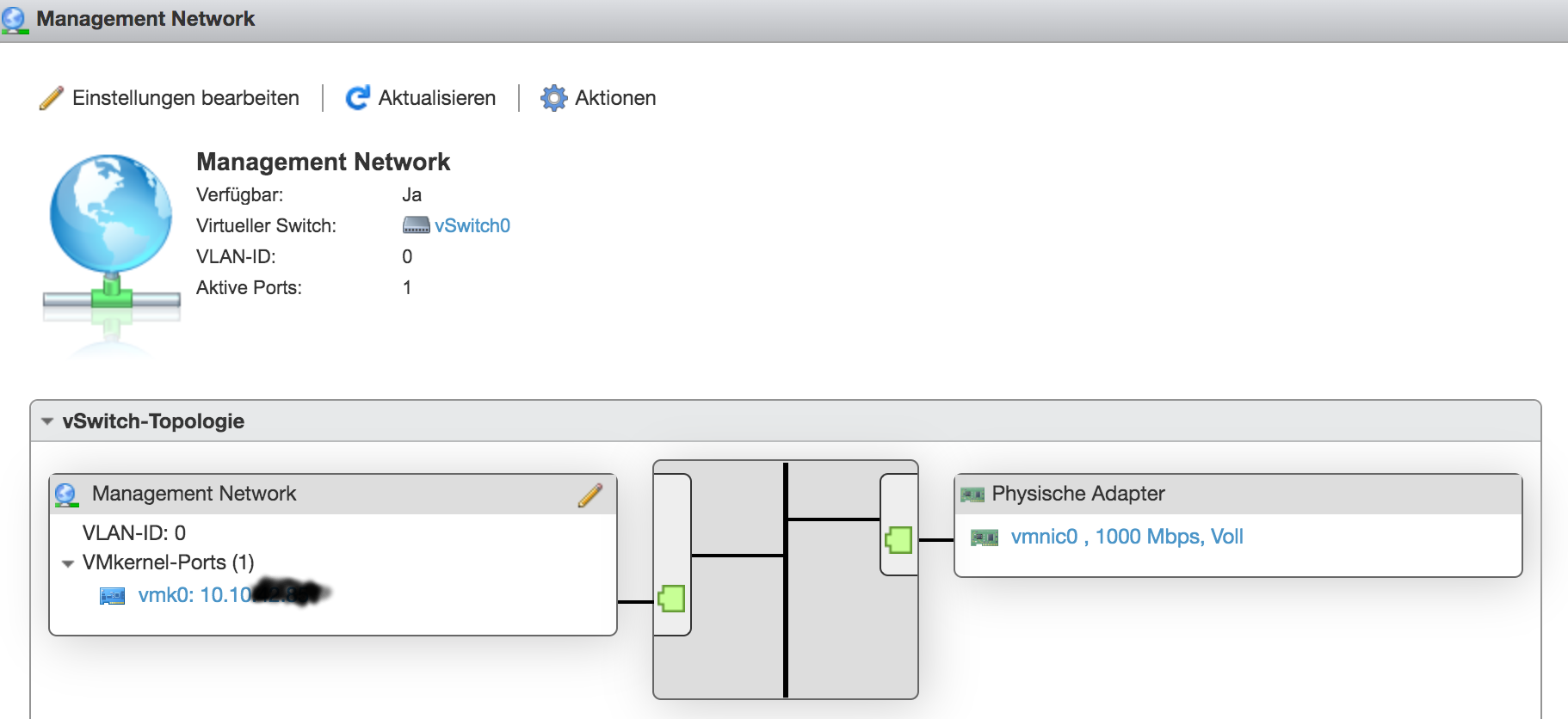

... habe unter ESXi ähnliche Fragen,komme grad mit einer ESXi Conf nicht weiter ...
Auf einem mir bereitgestellten Server, der mit ESXi 6.5 vitualisiert wurde, sehe ich

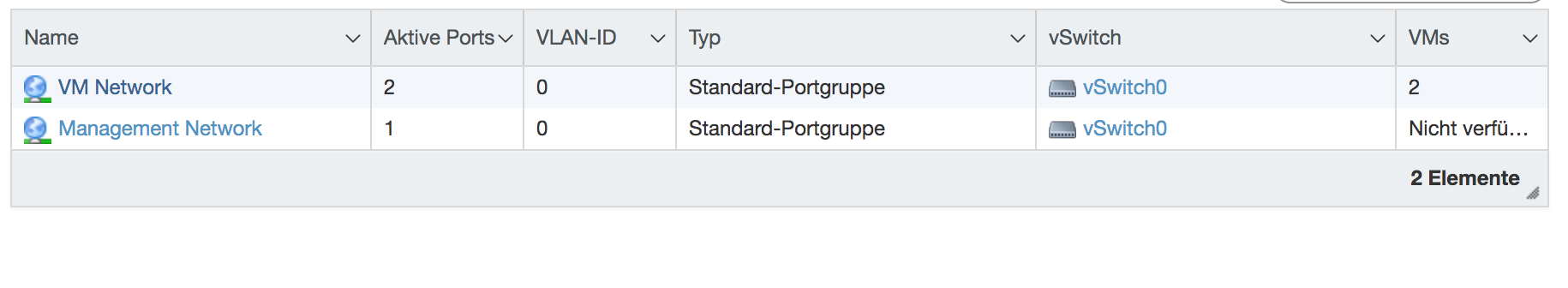

Zwei Portgruppen:
Die Portgruppe "Management Network" ist über eine virtuelle Netzwerkkarte "vmk0" an einen
physikalischen Netzwerkadapter "vmnic0" zugeordnet. Über die interne IP
10.10.x.x die dem vmk0 zugewiesen ist, ist der Server (i.e. GUI des ESXi)
erreichbar. (Grafik unten).

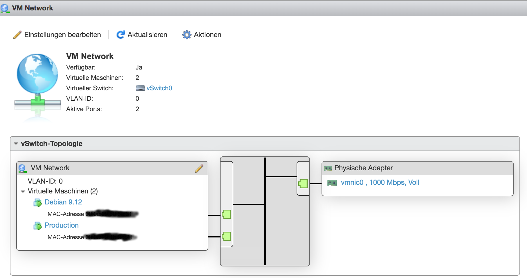

Einer weiteren Portgroup "vmnetworkportgroup" habe ich meine VMs (Debian 9.12, Production) zugeordnet.
(Grafik unten).

beide Portgruppen habe ich dem selben Switch0 zugeordnet.
Was muß ich innerhalb von ESXi 6.5 machen, um die VM über die externe IP zugänglich
zu machen ? braucht es eine weitere Netzwerkarte vmnic1 / Switches ?
Vielen Dank für eure Hilfe!

Beitragvon irix » 08.05.2020, 17:32
Aus meiner Sicht muss nichts im ESXi gemacht werden. Wenn man bei Wuensch dir was ist wuerde man natuerlich das mit VLANs auftrennen wenn man unterschiedliche Netze ueber den gleichen Draht sendet. Aber ist ja kein muss und technisch nicht notwendig.
Was du musst ist ein 101 Netzwerk Kurs fuer Anfaenger belegen ;) Bitte nicht falsch verstehen.
Fuer mich ist 88.88.102.12 erreichbar.
Re: ESXI - Conf interner/externe IP
Beitragvon ~thc » 11.05.2020, 07:38
Der Provider oder das Rechenzentrum, dass diesem ESXi das Kabel, dass an die vmnic0 angeschlossen ist, zur Verfügung stellt, muss dafür sorgen, dass die Pakete der gewünschten IP-Adressen auch dorthin geroutet werden.
