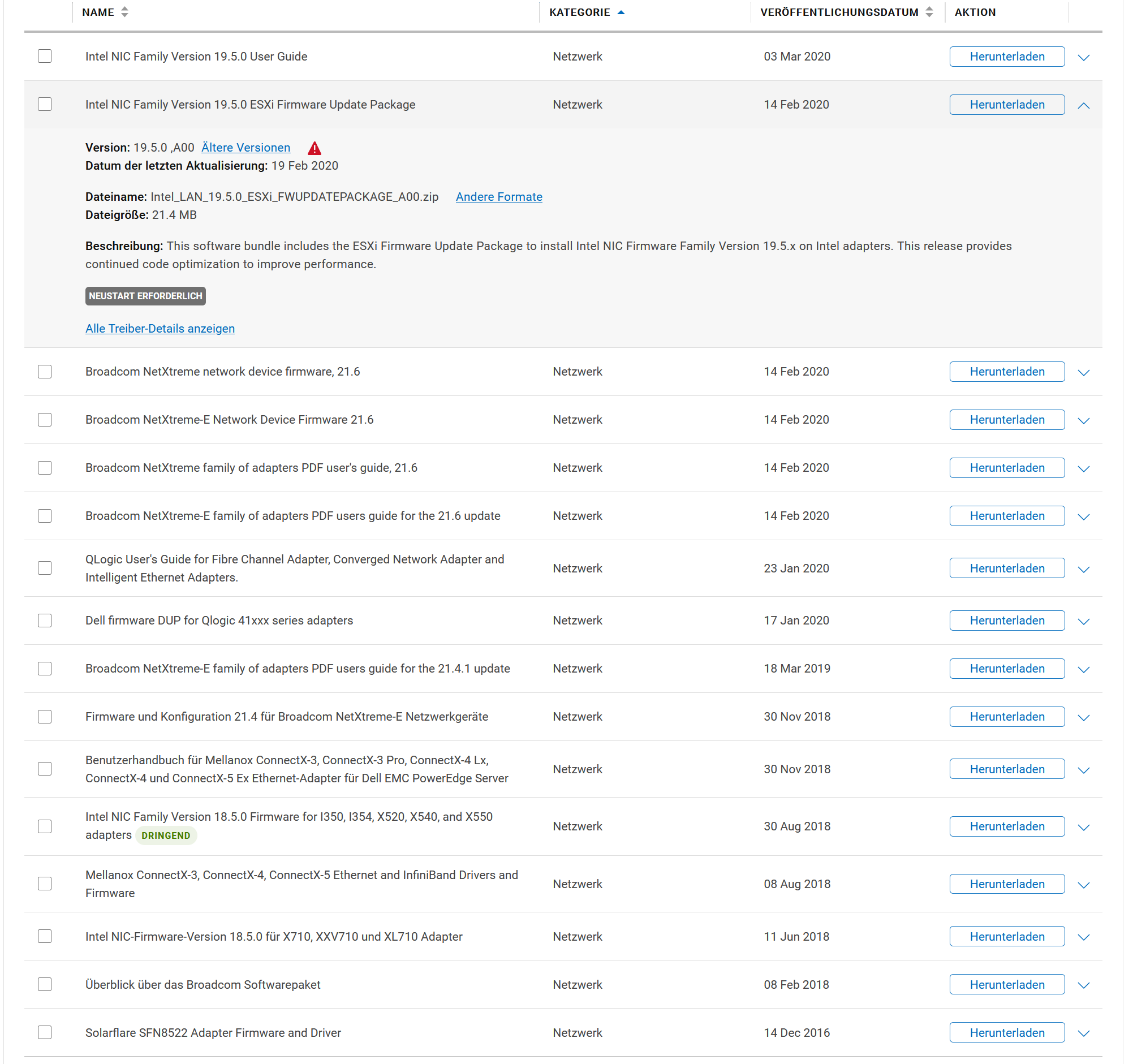

Fuer alle 3 Markhersteller (Intel, Broadcom, Melanix) gabs im Feb, Maerz Updates! Die Platform ISO fuer die T640 ist vom Februar und koennte sein das evtl. schon was veraltetes dabei ist. Ich wuerde diese Trotzdem mal hernehmen und gucken was sich aendern und dann nochmal um fuer deine NIC noch was neuere vorhanden ist.
https://www.dell.com/support/home/de/de ... redge-t640

Grade mal via IDRAC die Updates gecheckt. Betreffend NIC findet er (Empfohlen):
Und noch ein kritisches Update für den RAID-Controller. Als ich ein derartiges Update zuletzt eingespielt habe, hat der ESXI das RAID "verloren". GsD war es nur am Testserver.

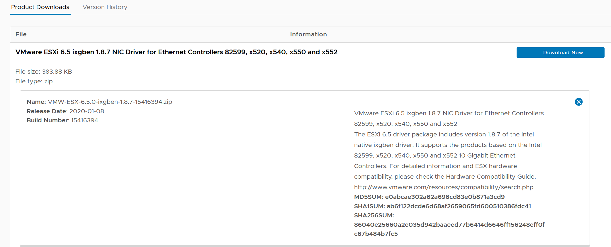

Bin jetzt mal hier gelandet: https://www.vmware.com/resources/compat ... ategory=io
Allerdings find ich hiermit keine FW-Version für die X550 in Kombination mit dem ESXI 6.5 U2 / U3.

laut deinen Meldungen oben vmnic0,1,2 und das sind meistens die Onboard.
- Fuer alle NIC Hersteller listet Dell Update mit Datum Februar
- Das Online Repository wo LCC und Co. nachgucken wird nur pro Quartal oder so aktualisiert. Mittlerweile machen sie die CDs oefter und die CDs upgraden auch nur noch das was verbaut ist. Vorher haben sie immer alle XXX Komponenten versucht was schon mal 90min dauern kann. Allerdings brauchen die ISOs heute ewig zum booten.
Du kannst doch in sek. schnelle ein FW Packages in die iDRAC hochladen.
Also .... verrate uns einfach was verbaut ist und wie der restliche FW Stand ist sprich BIOS und LCC.

Ich dachte jetzt an den Weg, dass ich mir von VMWARE Custom Image das hier hole:
dann via ESXI-Konsole installiere.
und dann die Firmware hochziehe. (LCC/IDRAC).
Aber dein Weg ist sicher der Professionelle ;-) ... nehm ich morgen in Angriff.

Mit der BCM57416 hatte ich auch schon meinen Spass.
Anbei das was als supportet getestet wurde in Kombi mit Driver + FW https://www.vmware.com/resources/compatibility/detail.php?deviceCategory=io&productid=43747&deviceCategory=io&details=1&partner=23,1_bpartner&releases=429,408,367,338&keyword=BCM57416%20&page=1&display_interval=10&sortColumn=Partner&sortOrder=Asc
Was soll denn das ESXi Image helfen wenn wir aktuell bei FW fuer die HW sind? Du hast bei keinem deiner beiden Hosts dann den aktuellen Stand wenn auf beiden
bnxtnet                        214.0.230.0-1OEM.650.0.0.4598673      BCM       VMwareCertified   2020-01-14
installiert ist.
Wenn 2 doch unterschiedliche Hosts das Problem haben dann wuerde ich mir auch das andere Ende des Netzwerkkabels angucken.

Betreffend Image, es war schon spät. Ich meinte den Driver für die NIC, nicht das Image: Wollte den aktuellen Driver für die NICs am ESXI installieren und danach die Firmware hochziehen.
