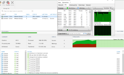

im Backupproxy hab ich die Tasks jetzt auf 6 angehoben, wobei wir da folgende Meldung kriegen:
wird aber vermutlich mit dem Speed nix zu tun haben, denk ich.
in den Backup-jobs sind 1x 7 vms und 1x 9vms enthalten.
D.h. das sollte ab sofort parallel laufen (6vms gleichzeitig).
Mal schauen, was sich jetzt tut.

momentan laufen mehrere VM-Backups gleichzeitig.
Etwas besser. Der Backupserver empfängt jetzt mit rund 3GBit/sec. Der Datenträger am Backupserver schreibt mit 250 - 300 mb/sec
Das Backupfenster reicht.
Wenn du aber mal 4TB restoren musst und dann einen Tag stehst, schaut die Sache anders aus. (Bei der Geschwindigkeit durchaus vorstellbar!). Aber ich hab jetzt die Möglichkeit ein komplettes Restore auf einen baugleichen ESXI durchzuführen. Mal schauen, wie schnell das geht.
Btw. wenn man über den Graphen hovert dann meint dieser 300 mb / sec read / 280mb/sec write speed.
Heißt aber auch, dass die Infrastruktur offenbar mehr Speed hergibt, das allerdings bei einzel VM Backups nicht "ausspielen" kann.
Ich werd mal schauen ob ich mit dem Hotadd Modus von Veeam "zum fahren" komme. Vlt. hilft das...

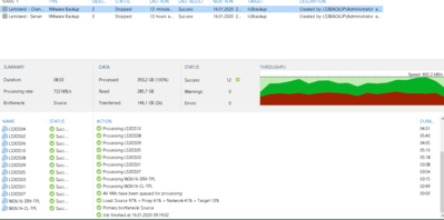

danke für die Infos. Ich teste gerade "hot add". Hab dem Proxy Srv 2k16, 8GB Ram, 2x 2,1 Ghz Xeon, VMXNET3 - 10GBIT gegeben.
Nach Backupstart ist die CPU des hot add Proxy sehr schnell auf Dauer 100% Last.
Durchsatz lt. Veeam 250 mb/sec.
Bottleneck in dem Fall der "hot-add-proxy"
Netzwerk allerdings auch auf 96% (
was ich gar nicht verstehe... läuft doch maximal mit 1,5Gbit?)
Ethernet
Veeam
Aufgrund der offenbar vorhandenen Risiken (wie du sagst), werd ich Hotadd aber sein lassen.
Verstehen "tu" ich das ganze aber nicht, denn die ganze Konfiguration mit dem Hotadd-Proxy schafft wieder nicht viel mehr als 1,5 GBit ggf.
CPU Limit weil auf 100%?
LG
