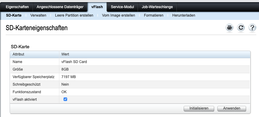

Re: Dell R730 ESX updaten?
Moin!
Ich habe in der Tat eine SD Karte stecken.
Da gibt es eine Partition "SRVCNF" (384MB) drauf.
Wenn ich das richtig verstehe, kann ich einfach über den Menüpunkt "vom Image erstellen" eine Partition auf der SD Karte einrichten, indem ich das ISO hoch lade? Was gebe ich beim "Emulationstyp" an (Diskette / Festplatte / Wurscht)?
Wird dann die Karte vom BIOS erkannt und kann als Boot-Medium ausgewählt werden?
Was meinst du damit?
Ich bin auf jeden Fall für Backup. Was genau kann man hier wie sichern? im iDRAC finde ich keine Backup-Möglichkeit. Oder meintest du den ESX?
Ah, hab was gefunden! Unter iDRAC-Einstellungen > Serverprofil.
Ich kann aber keinen Pfad oder Partition für vFlash angeben. Wird hier eine eigene Partition erstellt?
Wenn du schon eine ISO vorliegen hast dann ist es der Punkt "Von Image erstellen". Den richtigen Typ dann auswaehlen und die ISO hochladen. Wobei er das mit dem Typ ueberprueft weil er hat neulich gemeckert als ich es nicht angepasst hatte. Gib der Partition dann einen Namen wie "ESX67" oder so. Leider auf 6 Buchstaben oder so begrenzt.
Ueber die "Partionen verwalten" kannst du die gewuenschte dann aktivieren und sie wird im Bootmanage dann mit dem Namen sichtbar. Man kann sie auch ueber die Funktion "naechster einmaliger Boot" ansprechen.
