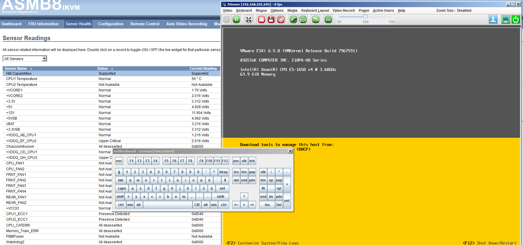

Ja, ich habe eine IPMI Karte. Das ist aber keine PCIe Karte. Die kann man auch nicht bei einem normalen Consumer Board stecken. Die hat nix mit dem ESXi zu tun, die ist tiefer im System. Die gibt die Serverkonsole aus, man kann ISO's, USB Sticks oder Platten durchreichen, ins BIOS, den Bootvorgang überwachen, Sensoren auslesen und so.

Aber die Übergabe der Temperatur-Daten und so weiter ist schon interessant.
