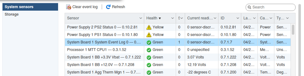

Bei einem neu eingerichteten 6.5 er (HCL, letzter Patch-Stand) habe ich im Gegensatz zu zwei anderen ESXi folgendes merkwürdige Phänomen: Beide Power Supply IPMI Sensoren zeigen im Host-Client einen "Yellow"-Status trotz Reading "0".
Im zentralen Event-Log wird der Sensor-Status fast jede Minute vermerkt (statt wie bei den beiden andern Servern alle sechs Stunden) und die ältesten zurückliegenden Einträge sind dadurch nur ca. einen Tag alt.
Ein Löschen des SEL, Refreshing der Sensoren, Neustart des Dienstes oder Hosts bringen keine Änderung.
Kennt jemand dieses Phänomen?

Nach Rücksprache mit dem Serverhersteller entpuppte sich als Ursache das Verbinden der beiden redundanten Netzteile mit der USV (ja, ich weiß jetzt auch, dass man das eher nicht tut ;) ).
Nach dem Verbinden eines Netzteils mit einer Nicht-USV-Steckdose schaltete dieser Sensor auf "Grün" und nach einem Kaltstart der andere dann auch.
