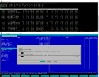

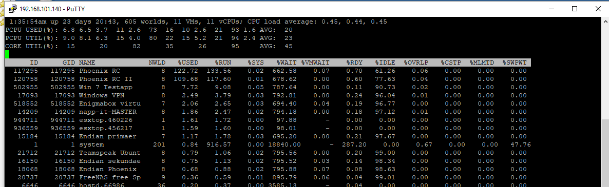

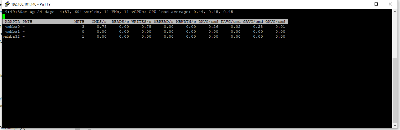

Ich füge noch einen esxtop Screenshot an. Leider habe ich keine Ahnung, wie dieser zu interpretieren ist. Auf welche Werte muss ich da achten?

Die VMs haben kein CPU-Problem (%RDY und %CSTP sind O.K.). Drück mal im esxtop die Taste "d" und zeig uns einen Screenshot davon.
- Beiträge: 682
Re: Auslastung vom Server – Optimierungsbedarf?

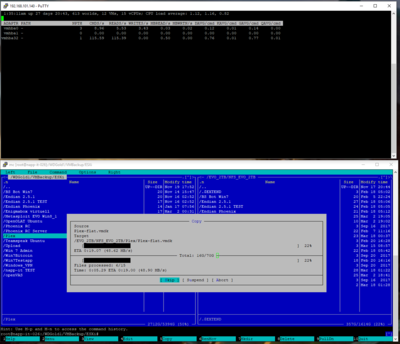

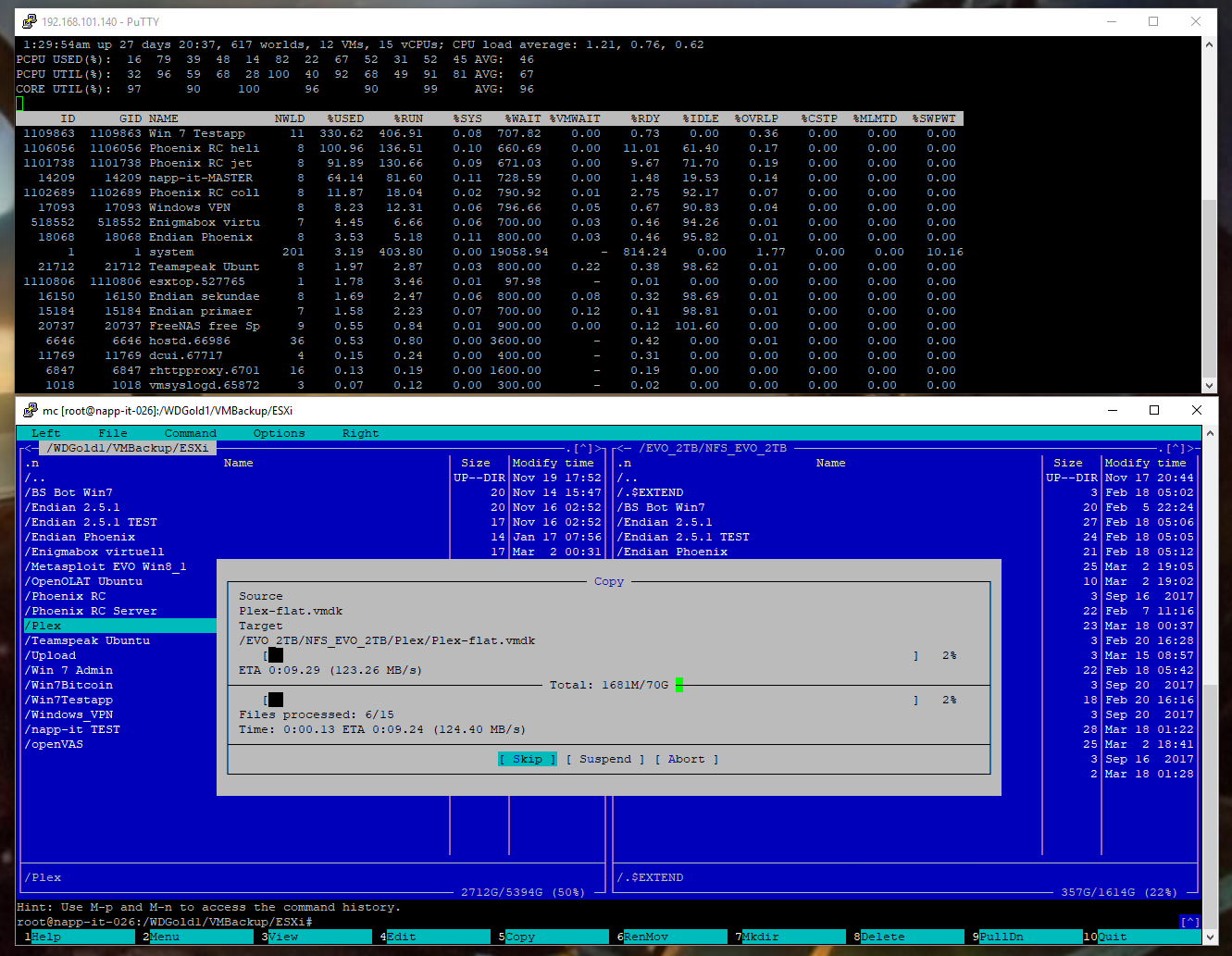

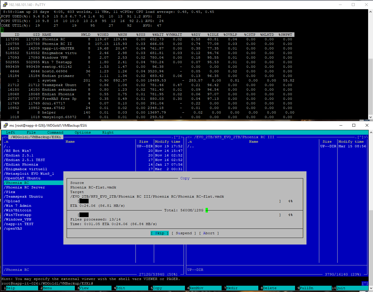

So sieht das ausgelastet aus mit den zwei VMs:

Der erste Screen zeigt das nur 2 VMs ueberhaupt richtig was tun und die die anderen am Ideln sind. Der zweite Screen zeigt dann ein Teil der Storage Belastung welche zum Zeitpunkt gegen Null geht... 0.78 IOPS und somit ist auch die Latenzanzeige mit 0 unbrauchbar im Moment.
Sprich im Moment haette das Geraet Luft fuer noch mehr VMs bzw. die anderen duerfen auch mal was tun. Ohne HT zeigt der 1. Screen ~45% CPU Auslastung.

wo sehe ich die 45% CPU Auslastung vom ersten Screen?
- Beiträge: 13064
Die paar VMs haben aktuell keinerlei Anfragen an das Storage gestellt... es waren 0.78 IOs..... wenn es mal was tut sollten es schon ein paar Hundert sein. Zum Vergleich.... nen SAP SOL Manager (die groesste Ressourcensau auf diesem Planeten) macht 5000 IOs. Dann sieht man auch das Storage mal was Warteschlangen und Latenz angeht. Bei dir ist halt alles Null.
Wobei du kannst mal mit "s" und dann "2" druecken den Delay fuer den Refresh verrinngern.
Da bei Core Util oben.... und dann Rechts steht doch das Avg. (Durchschnitt).

Also doch eher eine CPU Frage? Dass das Storage nicht belastet wird ist super.

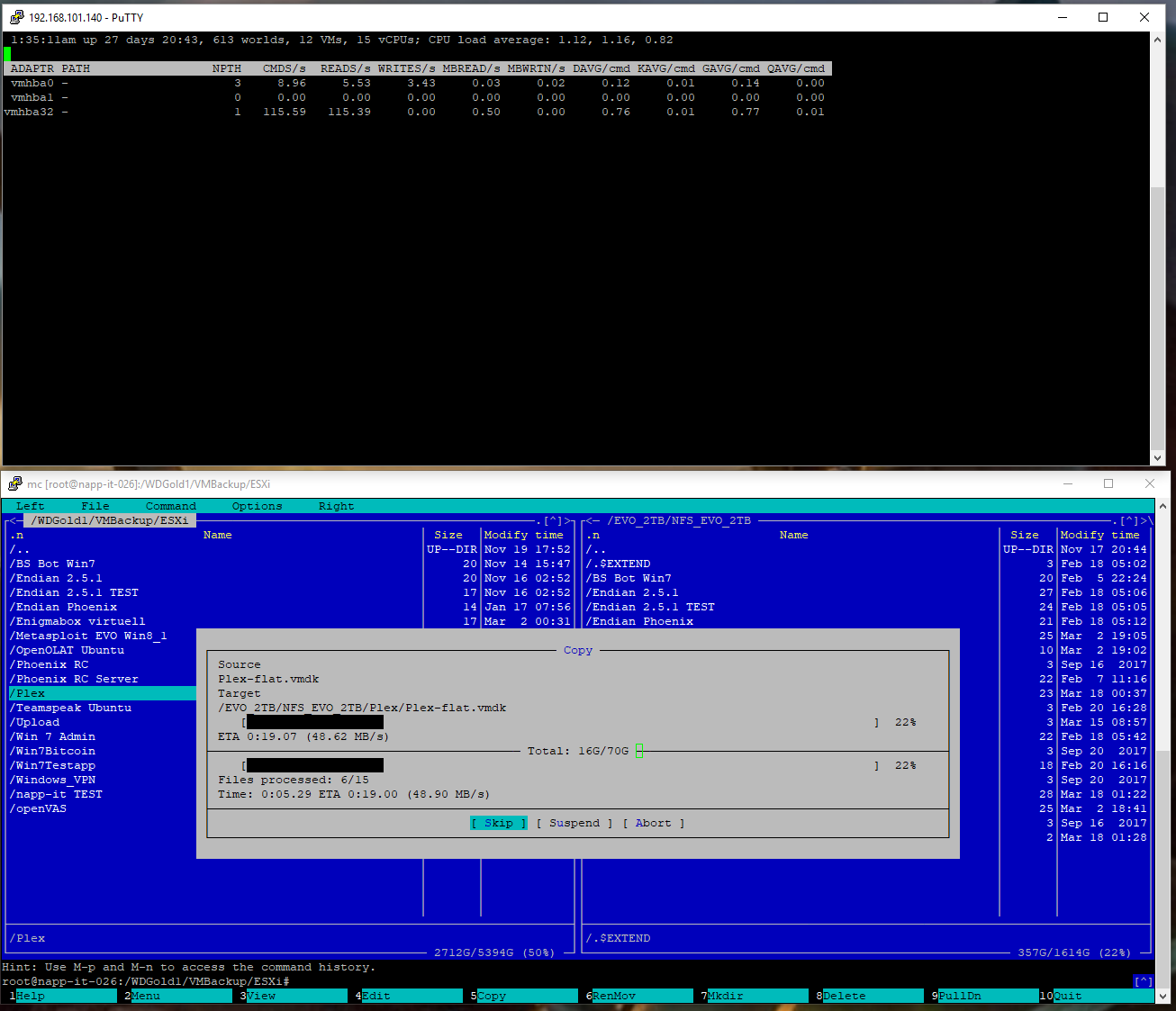

Nein. Du hast es noch nicht richtig verstanden. Der Screenshot zeigt eine Momentaufnahme und dort hatte keine VM eine nennenswerte Storagelast erzeugt.
Weil wenn ich da am napp-it von HDD zu SSD kopiere, bricht das ein auf 20-30 MB/s. Umgekehrt von SSD zu HDD gehts wesentlich schneller, um die 120-150MB/s..
Prima... dann schick einen Screenshot wenn du Daten kopierst.. .und keinen wenn du nichts machst. Schicke auch mal die Seite
"v".

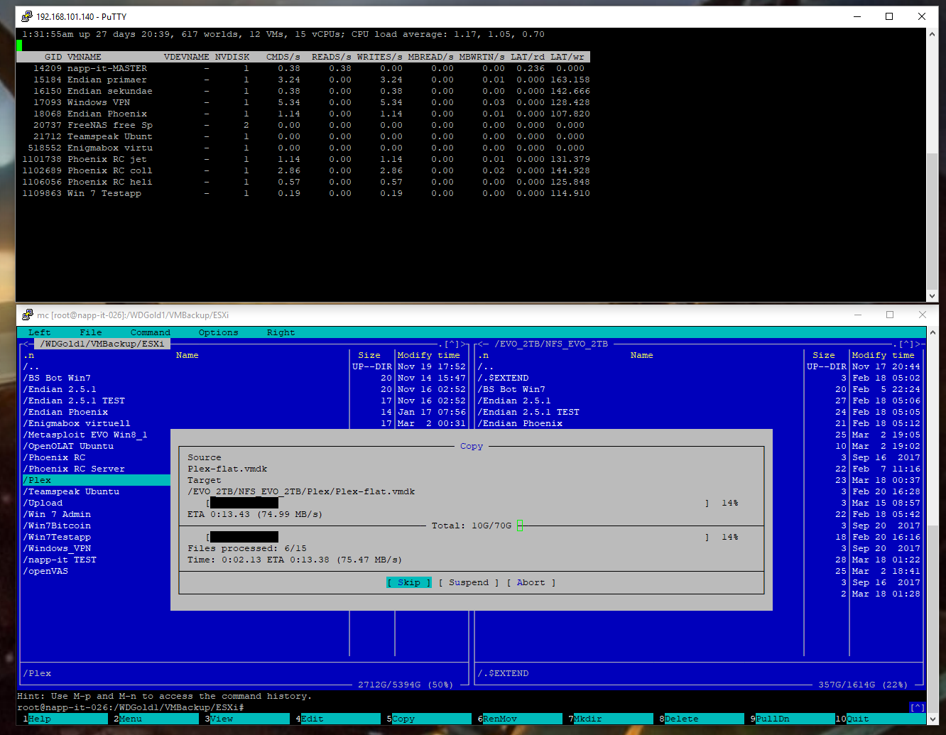

Das mit dem langsamen kopieren liegt warscheinlich an der Consumer SSD, meinte gea mal. Wobei mich 50MB/s schon sehr arg langsam dünkt.

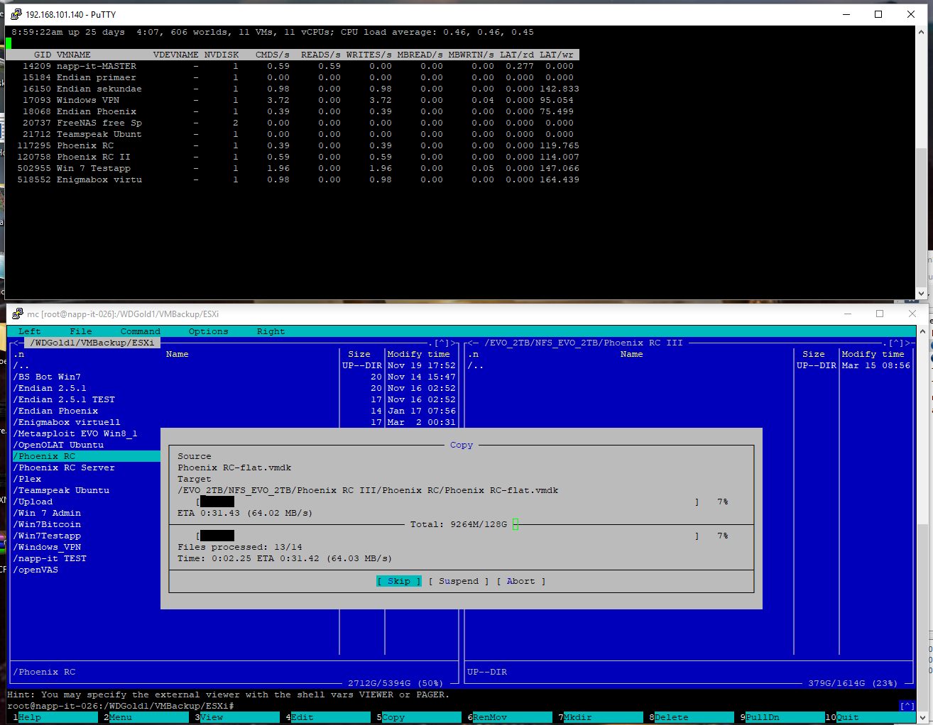

Na da kann man doch sehen wo das Problem ist.... die Lat/wr ist eine Katastrophe... 140ms... werden die Bloecke da per Brieftaube zur Disk gebracht oder was? Aber schon wieder wird keine Last generiert ... die CMD/s = IOPs sind viel zu gering.

irix hat geschrieben:Na da kann man doch sehen wo das Problem ist.... die Lat/wr ist eine Katastrophe... 140ms... werden die Bloecke da per Brieftaube zur Disk gebracht oder was? Aber schon wieder wird keine Last generiert ... die CMD/s = IOPs sind viel zu gering.
Habe jetzt noch eine dritte DirectX Anwendung (Flugsimulator bot) laufen gelassen. Auf den Sim Hosts geht zur Zeit nichts.
Ich habe jetzt mal künstlich CPU Last laufen gelassen, in dem ich einer anderen Windows VM vier Threads zugewiesen habe und mit prime95 den Blend Test laufen lasse grad. Hoffe das ist gut so, bzw das was Du meinst. Die Sim bots machen wohl auch ausgelastet (8 Piloten) nicht viel mehr CPU Last. Storage schon gar nicht.
Ausserdem kopiere ich auf die volle SSD; ich nehm an, das mit den Brieftauben liegt daran, dass die SSD voll ist?
