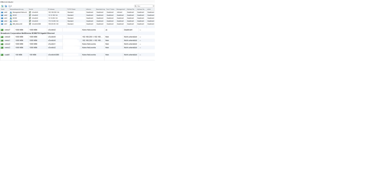

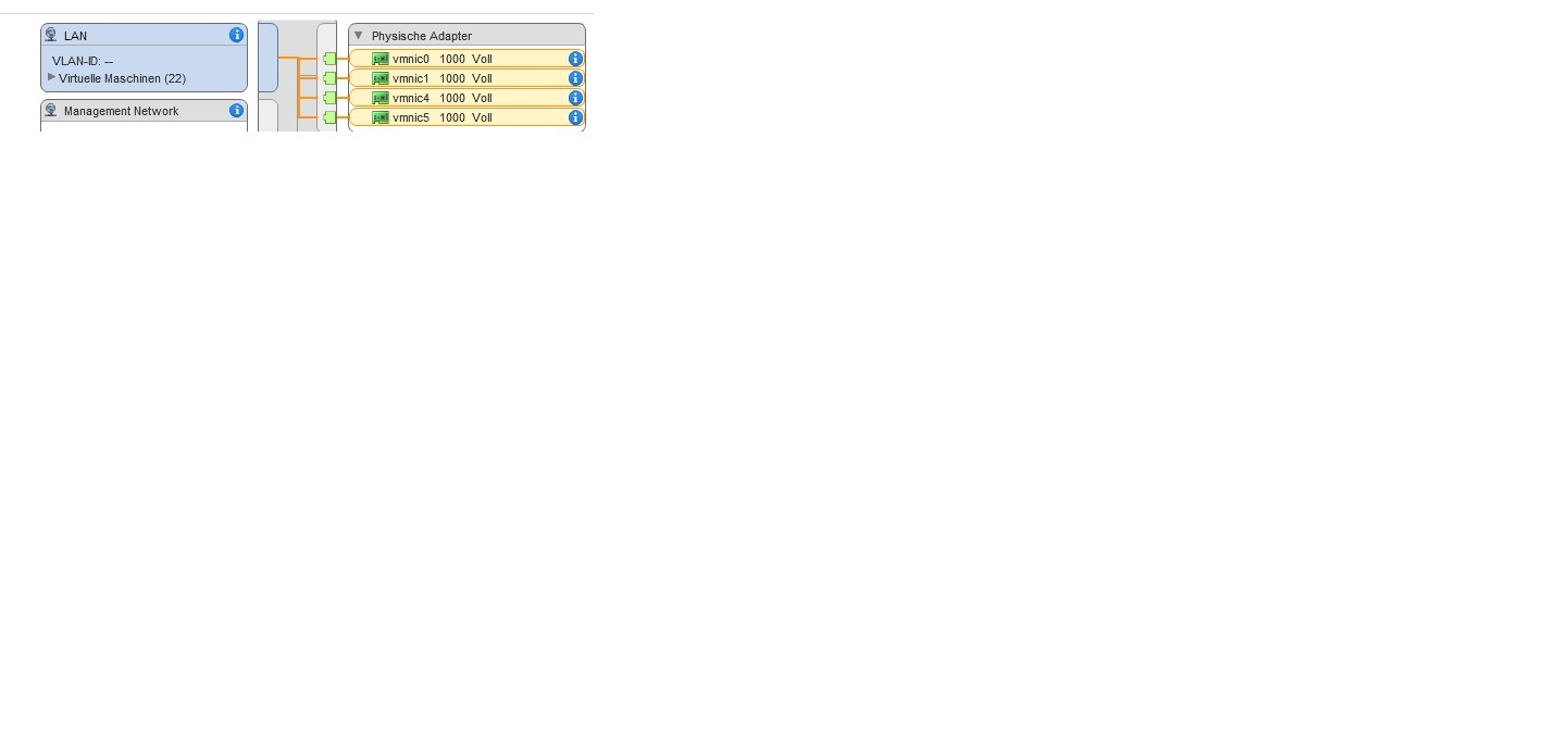

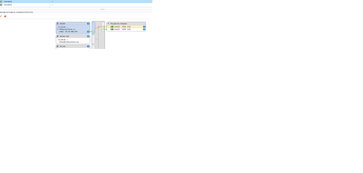

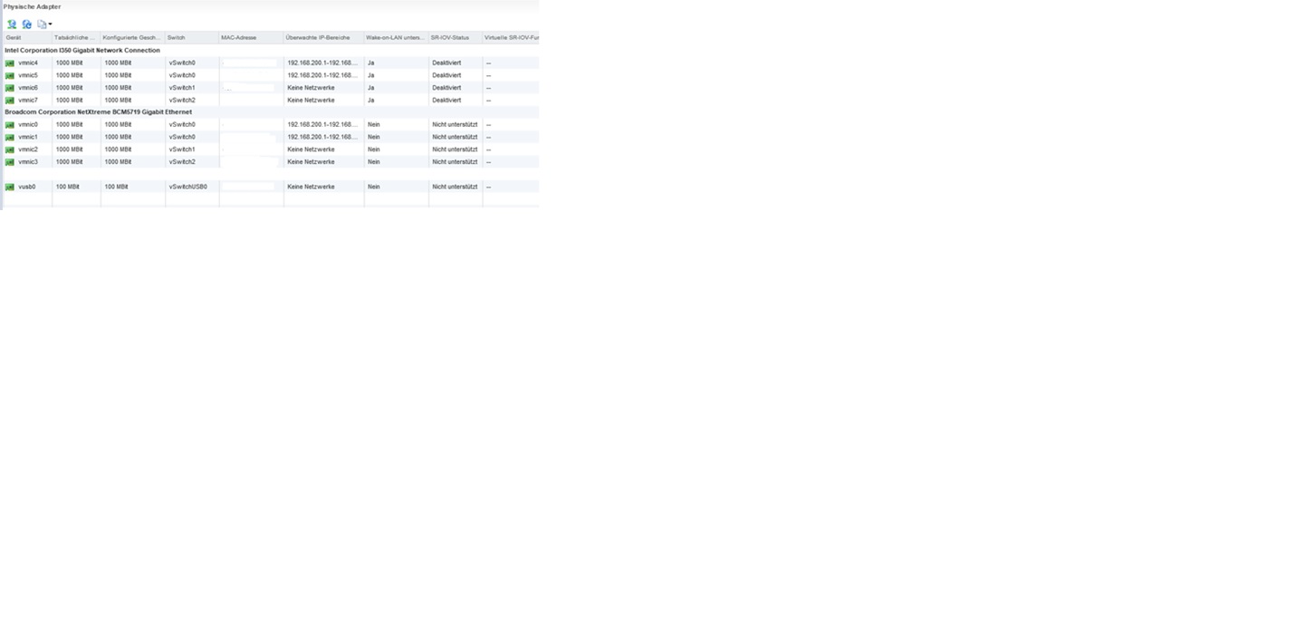

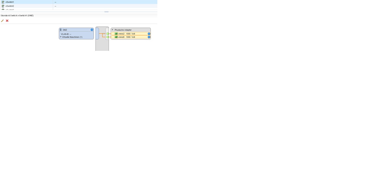

Poste bitte ein genaues Diagramm (z.B. Screenshot des Host/Web-Clients) der Netzwerkkonfiguration des ESXi-Hosts.
Beiträge: 11
Registriert: 08.05.2017, 09:32
Re: VMXNET3 keine eingeschränkte Konnektivität
Beitragvon kc99 » 18.02.2019, 15:36
vswitch0
LAN:
vmnic0
vmnic1
vmnic4
vmnic5
vswitch1:
vmnic2
vmnic6
vswitch3:
vmnic3
vmnic7
Beiträge: 11
Beitragvon kc99 » 18.02.2019, 15:37
Teil 2
ich hoffe ich konnte die gewünschten infos bereitstellen.
