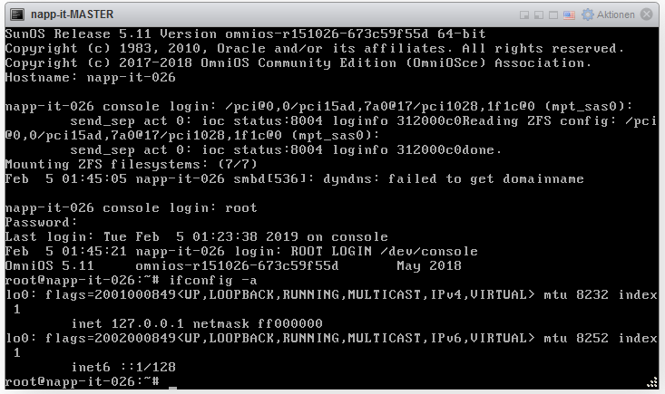

Habe da grad ein gröberes Problem mit meinem ESXi mit napp-it all in one. Heute 32 GB Speicher eingebaut, und Server gestartet. Hat geklappt. Dann wollte ich alles herunter fahren, um napp-it mehr RAM und einen zweiten Core zuzuweisen.
IP wird bislang per DHCP und MAC Bindung in einem vLAN vergeben. Nun ist aber weder das Webinterface von napp-it noch der NFS Speicher am ESXi erreichbar. Bei der IP steht bei napp-it jetzt 127.0.0.1 mit ifconfig -a drin (siehe Screenshot).

Wie kriege ich da das Netzwerk von napp-it wieder auf DHCP, bzw. wie sehe ich, was napp-it gerade für eine IP hat aktuell?
Konsolenzugriff mit root habe ich.

Habs zum laufen gekriegt. War ein fieser Fehler: wenn ich napp-it 2 vCores zuweise, bezieht es keine IP mehr. Offensichtlich. Verstehe ich halt Null wieso, aber scheint so der Fall zu sein.

In dem Consolen-Screenshot sieht man, dass die Netzwerkkarte gar nicht vorhanden ist - ist das OmniOS möglicherweise nicht multi-Core-fähig?

Dann ist es aber interessant, dass der Kernel in der VM mit 2 vCPUs die Netzwerkkarte "vergisst".

Das ist aber definitiv so, dass mein napp-it mit zwei vCores nicht umgehen kann. Habs jetzt nochmals gegen getestet. Per Hostclient lassen sich da gar nicht vCores einstellen, nur vCPU. Habs mit 2 vCPU getestet. Per VMware Workstation lassen sich wohl 1 CPU und 2 Cores zuweisen, aber mit dem selben Effekt.
