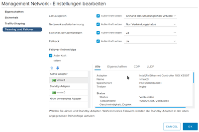

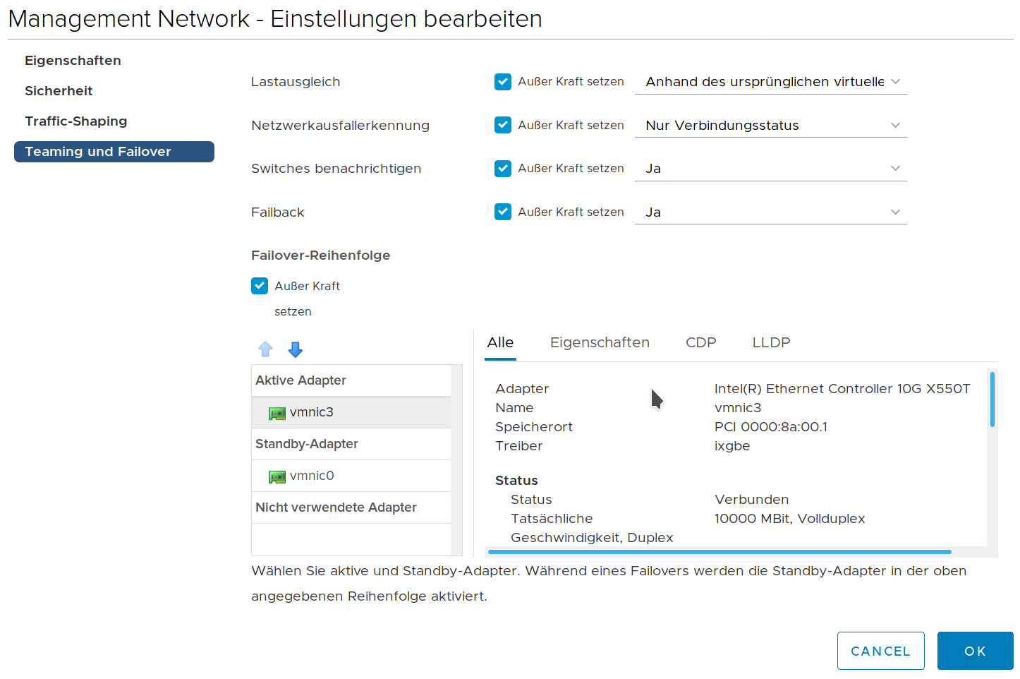

Ich gehe davon aus, dass dieser copyjob von veeam über das Management-Netzwerk gefahren wird. Die Settings hierfür sehen bei mir so aus:
