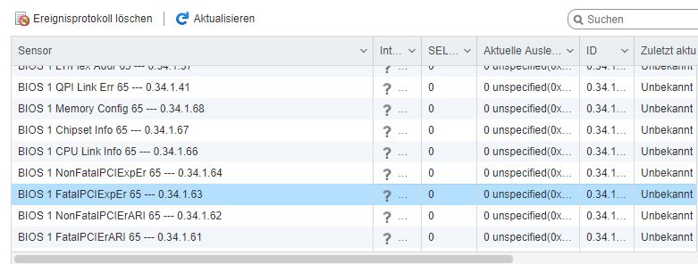

ich bekomme bei meinem DELL T640 sehr viele Meldungen (bei den Systemsensoren) die so aussehen:
Ist das als Fehler zu werten, oder habe ich hier etwas nicht installiert / berücksichtigt?

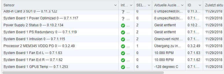

Interessant ist auch, dass es durchaus auch Sensoren gibt die abgehakt sind:
LG und danke!
Hostüberwachung - Systemsensoren - Fehler?
Re: Hostüberwachung - Systemsensoren - Fehler?
Ich habe im Moment nur einen 6.5er zum Vergleich und der basiert auf einem Intel-Server.
Dort habe ich jede Menge Sensoren, die mit "Other..." beginnen und deren Status auch unbekannt ist, gefolgt von vielen grünen.
Scheinbar liefert das Board selbst die Liste der IPMI-Sensoren an den ESXi aus und diese werden dann vom ESXi abgefragt.
Einige Sensoren können aber nicht abgerufen werden (Zuletzt aktualisiert: Unbekannt) und bleiben daher im Limbo.

Hmm.. ist hier auch so mit 6.5uX. Ich habe mal T620,R730,R740 auf die schnelle angeguckt und die haben ? bei Memory, Other und Watchdog. Da wir aber eine iDRAC sowie OMIVV haben ist uns das egal was die CIM Provider da an ESXi melden.
