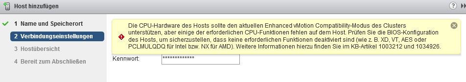

ein Host unseres Clusters musste nach Fehler des Bootmediums neu installiert werden.
Der Cluster befindet sich im Sandy-Bridge EVC-Modus.
Wenn man nun versucht, den frisch installierten Host zu dem Cluster hinzuzufügen,
kommt die Fehlermeldung, dass erforderliche CPU-Funktionen auf dem Host fehlen würden.
Wie kann das sein, zumal ja diese Konfiguration ja vor der Neuinstallation schon funktioniert hat?

Das hat mit Spectre/Meltdown zutun wahrscheinlich ist der ESXi Patchstand nun nicht 100% gleich bzw. es wurde ein neueres Installationsmedium genommen.
Aber selbst dann kann es zu solchen Fehlermeldungen kommen. Ich habe es nicht geschaft 3 neue gleiche Skylake alleine in einen EVC "Skylake" Cluster zubekommen.
Ich hatte Anfang des Jahres nen #SR offen weil ich einen Hosts aehnlich wie bei dir nicht wieder hin den Cluster bekommen hab. Ich glaube ich musste einen neuen Cluster aufmachen. War sehr spooky das Ganze :/

Mittlerweile habe ich auch mal einen neuen EVC-Cluster erstellt.
Der ist genau so im Sandy-Bridge-Modus wie der alte.
Nun lässt sich aber der neu aufgesetzte Host problemlos hinzufügen.
Das Ganze ist ja bei wenigen Hosts noch zu handeln, aber so ab ca. 100 Stck wird's
glaube ich unangenehm...

So, jetzt noch mal die Spectre/Meltdown Patches installiert und siehe da,
schon lässt sich der Host auch in den alten Cluster aufnehmen...
Danke für den Tipp!
