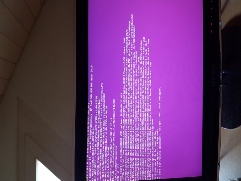

Hallo zusammen.
Ich verwende 6.5.0 Update 1 (Build 8285314) in der Free Version auf einem älteren PC zum spielen/lernen.
Ich wollte updaten konnte aber nicht es kommt immer der Fehler No Place on disk to dump data. Siehe auch Anhang.
Eine Neuinstallation 6.5.0 Update 2 bringt den selbern Fehler.
Auf 6.7 kann ich nicht updaten da hier die CPU nicht mehr unterstützt wird.
Gibt es eine möglichkeit zu aktualisieren? Oder was bedeutet dieser Fehler?
ESXI habe ich auf USB installiert.

Dein Problem ist eher nicht "No place on disk..." (womit Dir der ESXi nur mitteilen moechte, dass er die Absturzinfo nicht an den gewuenschten Ort schreiben kann), sondern dass es Probleme mit dem Zusammenspiel von Netzwerkkarte und Treiber gibt, d.h. die Zeilen mit ...ne1000...
Wenn diese Probleme behoben sind, kann man dann die Dump-Config geradeziehen.

Wenn man ESXi auf einen USB installiert dann erkennt er dieses und auch den begrenzen Platz den er nur verwenden kann. Das Partitionsplayout ist dann anders und auch das Verhalten. In diesem Falle sagt er dir das er den Memory Dump nicht wegschreiben kann mangels Platz bzw. ungenuegender Konfiguration. Je nach Arbeitsspeichergroesse kann so ein Dump gross sein.
Da normale Leute ohne Hilfe des VMware Supports mit dem Dump aber eh nichts anfangen koennen ist das nun nicht Kriegsentscheidend.
Was fuer eine Server und NIC ist denn das denn du da hast?

Naja, nach 22sec Uptime duerfte auch so ein Dump noch nicht allzu gross werden.
Aber wie bereits ja auch vorher schon geschrieben, ist das eher ein nachgelagertes Problem.

Kann es sein, das die Netzwerkkarte nicht mehr Kompatibel ist?
Re: Fehler No Place on disk to dump data
Beitragvon irix » 18.08.2018, 21:15
Kennen wir deine NIC? Von der E1000 gibt es durchaus OEM-Varianten. Mal geschaut obs ein FW Update fuer die Karte gibt?
