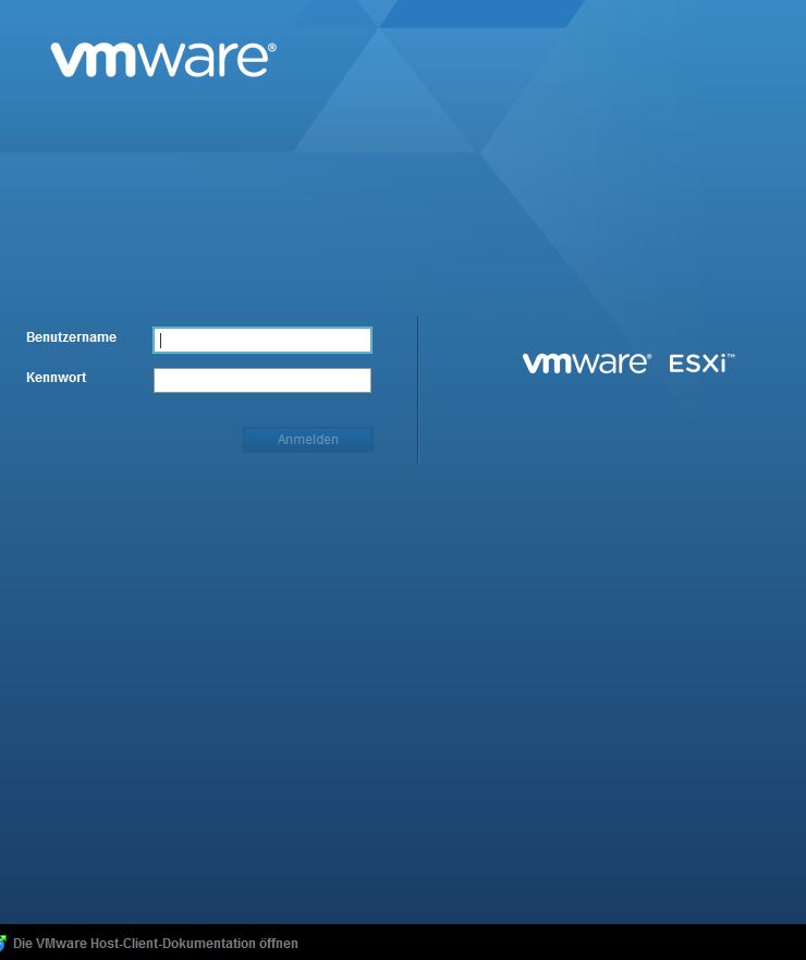

vielleicht kann mir jemand melden, habe eine Esxi Standalone 6.5 U2 Maschine, die habe ich in die Domaine gebracht, nur iwie finde ich nicht wie das einstellen kann das ich mich Windows Authentfizierung anmelden kann. Bei den Vorversionen ging das.
Kann mir jemanden einen Tipp geben. Vielen Dank

hallo joerg danke fuer deine antwort die gruppe ist da und user sind auch drin. ich habe wenn ich mich webmaessig anmelde keine domaine dastehen...
Re: Esxi Standalone 6.5 Windows Authentifizierung
Die steht da auch nicht.... verwende als Login "domain\username" oder "username@domain.local".

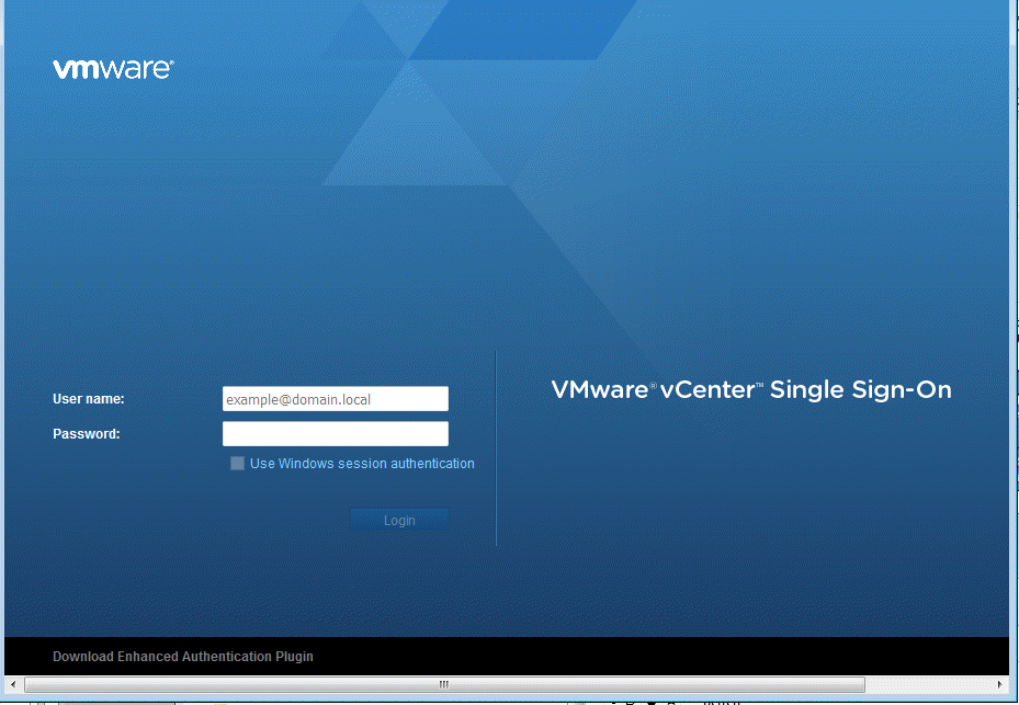

Du verwechselst evtl was... der WebClient, welchen das vCenter anbietet, sowie der alte C# Client hatte da eine Checkbox "use current Windows user". Das gabs aber beim HostClient noch nie.... und auch bei den vorher genannten hatte das mehr schlecht als Recht funktioniert. Es hat auch im Browser immer ein Plugin benoetigt was man da per Link unten Links vorher downloaden und installieren musste.

ok aber bei mir kommt dieser link nicht wo ich es downloaden kann... das hatte ich auch schon gelesen... wir geben halt usern berechtigungen die einzelne vm nutzen koennen. ich moechte da nicht lokale sondern domainen user nehmen...

Du hast hast ja nicht den Webclient (vCenter) sondern den HostClient (ESXi). Darum gibt es den Link dort nicht.

So schaut es mit dem vCenter Login aus. Da gibt es die Checkbox und unten Links das Plugin zum Download.
Aber beim HostClient gibts das nicht. Trotzdem kann man sich mit AD Credentials einloggen wenn der Host dem AD beigetreten ist und man die Gruppen angelegt hat.
