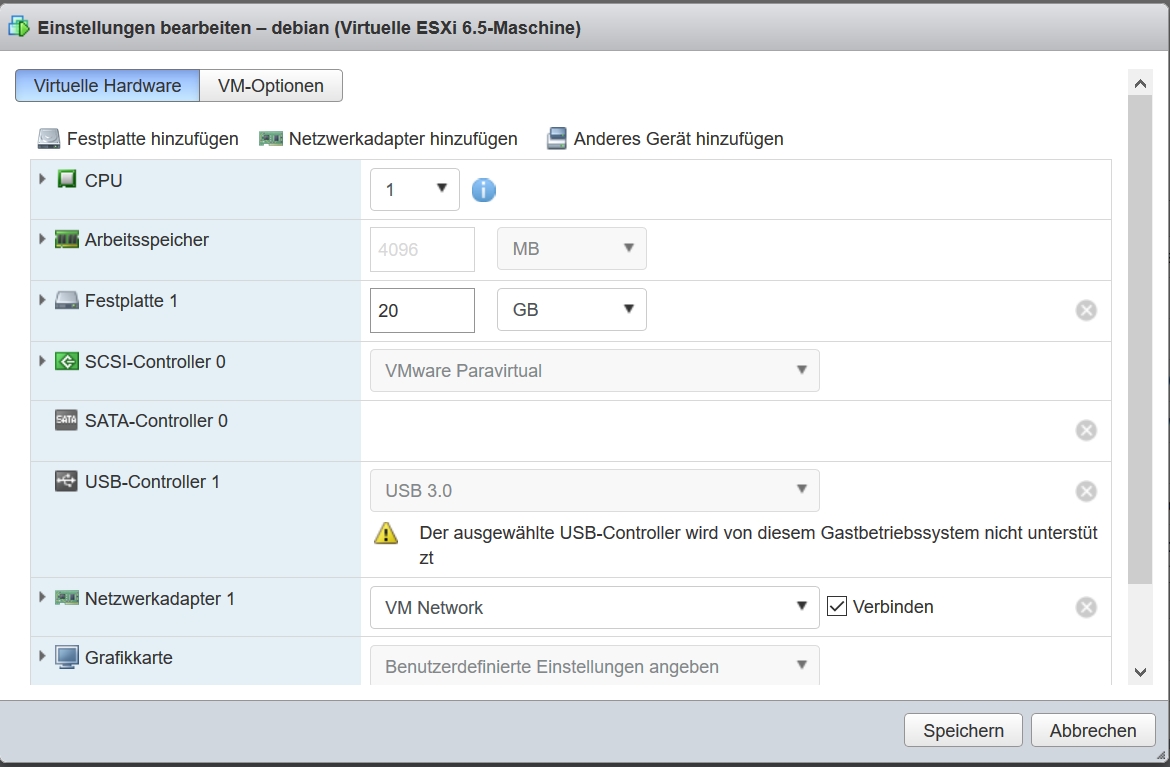

Ich habe aktuell VMware ESXi 6.5.0 build-7967591 installiert. Darauf läut u. a. eine VM mit debian 9 Stretch. Dieser VM habe ich wiederum ein USB 3.0 Controller zugeordnet. In den Einstellungen sehe ich folgende Meldung:
Der ausgewählte USB-Controller wird von diesem Gastbetriebssystem nicht unterstützt.
Seltsam dabei ist die Tatsache, dass die angeschlossene USB 3.0 HDD funtioniert, die Geschwindigkeit ist dementsprechend. Der Befehl lsusb -v zeigt auch folgedes aus: bcdUSB 3.00
Wo liegt der Fehler?

Wenn das Erwartete wie gewuenscht funktioniert, ist doch alles gut...
Also helfen wobei?
Aber im Ernst: Der vSphere [...] Client zeigt lediglich Schlussfolgerungen aufgrund einzelner Parameter an, und prueft nicht, ob irgendwas tatsaechlich korrekt funktioniert. Was fuer ein Gastbetriebssystem-Typ ist denn in den Einstellungen ausgewaehlt? Geeigneterweise die komplette .vmx hier posten (als [gezippter] Anhang; nicht unbedingt als Text...).

Gastbetriebssysstem: Debian GNU/Linux 9 (64 Bit)
Stimmt zwar, es funktioniert - stört mich aber trotzdem.

Na, dass es ausser so ein bischen Kosmetik keine echten Probleme gibt, ist ja auch erst einmal positiv
Allerdings bekomme ich die Betriebssystemauswahl so nicht angezeigt; "Debian 9x 64-bit" wird vmtl. auf's selbe hinauslaufen; zumindest ergibt es auch die vmx-Zeile "guestOS = "debian9-64"". Deine vmx ist insofern fuer mich erst einmal unverdaechtig. Vielleicht kann ja auch eine debian.log-Datei aus dem VM-Verzeichnis (wo bereits die vmx liegt) weiterhelfen.
Womit bekommst Du eigentlich diesen Warnhinweis? Host-Client, Web-Client, vCenter, ... (jeweils mit Version selbstverstaendlich)

Nicht "kosmetische Anpassungen", sondern "kosmetische Probleme" waren gemeint.
In den Logs ist auch nix fuer mich drin. Immerhin sieht man, dass bereits die letzten Patches von VMware fuer 6.5 auf Build 8294253 eingespielt sind.
Was ist mit der Antwort auf die gestellte Frage
Das sieht fuer mich nach einer Single-Host-"Umgebung" aus...JustMe hat geschrieben:Womit bekommst Du eigentlich diesen Warnhinweis? Host-Client, Web-Client, vCenter, ... (jeweils mit Version selbstverstaendlich)

Re: USB 3.0 Problem
