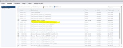

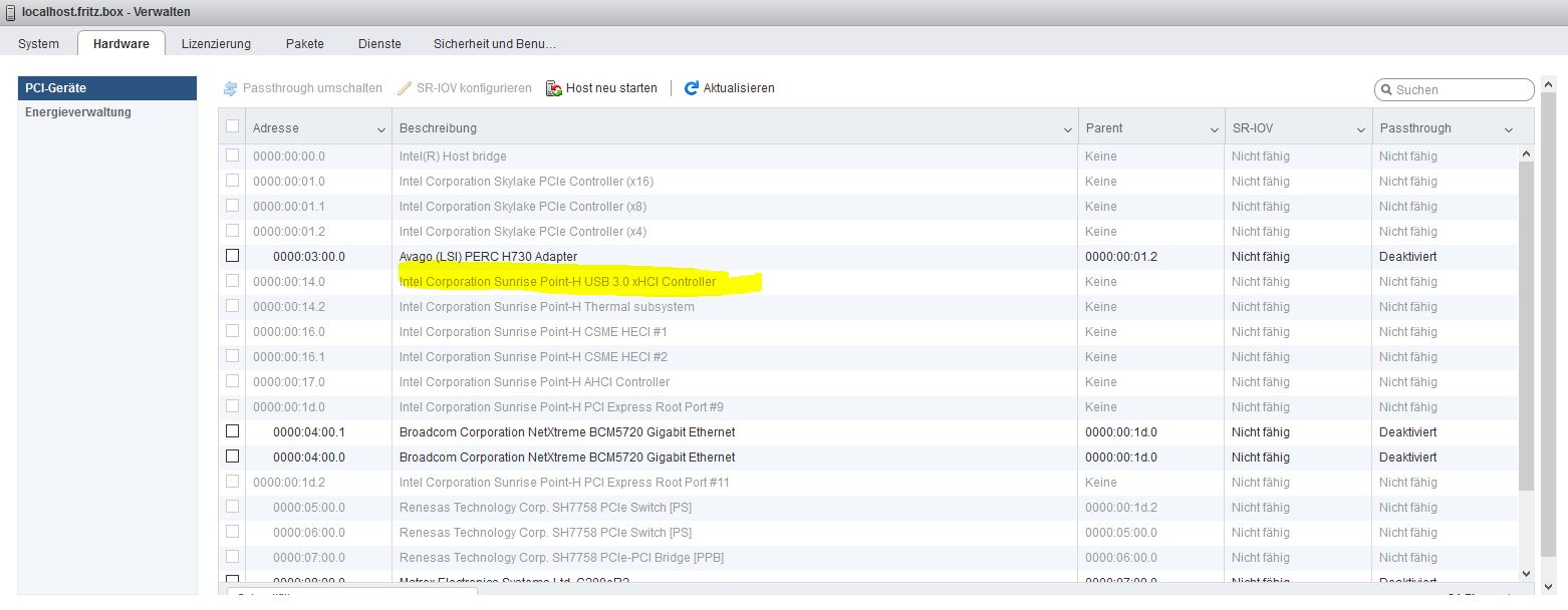

ich habe einen Dell PowerEdge R330 mit der ESXI 6.5 Update 1 und wollte einen USB Dongle zu einer virtuellen Maschine durchrouten via passthru sollte das doch gehen oder?
Der PowerEdge R330 hat vorn auch einen USB Steckplatz aber ich kann ihn unter Verwaltung->Hardware-PCI Geräte nicht finden. Dort ist zwar ein USB Gerät zu finden aber dieses ist ausgegraut.
Kann mir jemand einen Tip geben?

Wenn du den Server von USB startest, wäre das sogar noch dein Glück, weil du dann nämlich nicht mehr an die Passthrough-Config herankommen würdest. In allen anderen Fällen brauchst du kein USB per PCI-Passthrough mehr durchreichen. Gönne der VM einfach einen USB-Controller, wähle dann in der Gast-Config unter "Virtuelle Hardware" die Option "Host-USB-Gerät" aus. Dann klickst du dich weiter über das Dropdown-Menü zu "Neues Gerät" durch und gehst auf "Hinzufügen". Danach sollte du alle am ESXi-Host angeschlossenen USB-Gerät sehen und hinzufügen können.

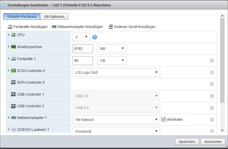

Also ich brauche kein Passtrhru mehr für USB das gut. Aber wenn ich auf der ESXI Umgebung mehrere VM's habe und wie im Anhang der VM einen USB Adapter spendiert habe, wer hat dann zugriff auf den USB Dongle?

Wenn du ein USB-Gerät einer VM zugewiesen hast und solange diese VM läuft, bleibt das Gerät für alle anderen VM entweder unsichtbar oder ist nicht auswählbar. Wenn du sowas verhindern willst, zumal aussen steckende USB-Dongles gerne mal verschwinden, solltest du wirklich über einen USB-Device-Server nachdenken. Diesen lassen sich stellenweise sogar abschliessen.

Schaue gerade mal nach, die Option "Host-USB-Gerät"kann ich nicht finden. Unter "Virtuelle Hardware" kann ich nur den USB Controller hinzufügen. Da kann ich dann noch auswählen ob USB2.0 oder USB 3.0
Aber wo kann ich den Host USB der Virtuellen Maschine zuweisen?

Ich hab hier keinen 6.5er sondern nur meinen 5.5 vorliegen. Das könnte also etwas unterschiedlich aussehen bei dir. Aber an derselben Position wo man den USB-Controller hinzufügen kann, ist zumindest bei mir darunter der Eintrag "USB-Gerät". Da ich am ESXi keine weiteren USB-Geräte habe, kann ich dir ab dort nicht weiterhelfen. Über den Eintrag solltest du dann die Möglichkeit bekommen, dein gewünschte USB-Gerät auszuwählen.

Ja da ist was. Aber steckt zur Zeit nichts dran drum ist es ausgegraut.
Bin morgen wieder Vorort dann teste ich das mal. Danke hast mir geholfen.
