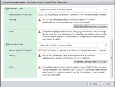

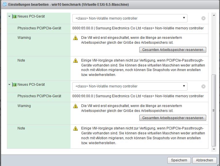

im html5 browser sieht es so aus:
Wenn man aber speichert, werden aus der ID 2 x die 000:65.00.0 was dann diesen Fehler verursacht.

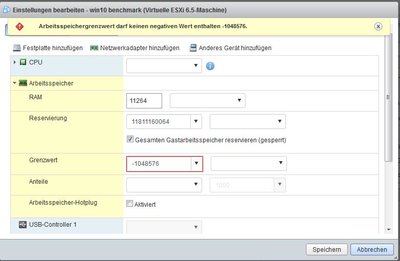

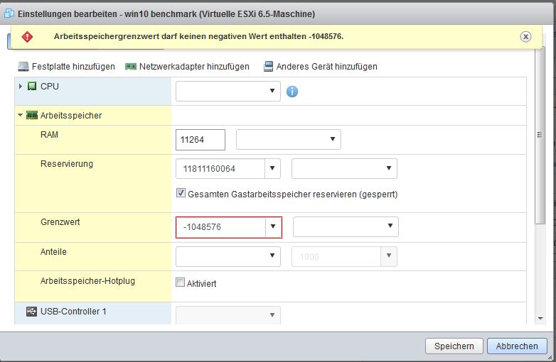

boah... kotz mich dieser Bug an.
Einmal (1) kann man die Config bearbeiten.... dann kommt dieser mist und der ganze HTML Client muß neu gestartet werden.
Boaahhhaaaa..... SON Hals hab ich grad :evil:

Re: ERROR: 2 Passthru Geräte mit der gleichen ID...
Beitragvon Dayworker » 21.01.2018, 16:06
Solche Sachen einfach mal im Fling https://labs.vmware.com/flings/esxi-embedded-host-client melden. Etienne Le Sueur als einer der 3 Maintainer ist da recht fix im Bughunting und gibt auch hilfreiche Hinweise zu benötigten ESXi-Updates.
