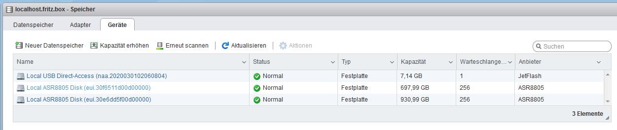

Offizell nicht. Es ist aber ein Adaptec 8805E. Der Hersteller stelle hier zertifizierte Treiber zur Verfügung.
Nachdem ich diese eingebunden habe, hatte ich den Controller und die Platten wenigstens schon mal sichtbar.
Nur das einbinden stellt sich als Problematisch dar.

so.. schn*** voll gehabt. ohne vSphere gehts halts nach wie vor nicht.
Also 6.5.0 U1 (Build vom 2.7.2017) mit 6.5.0a (Build vom 2.2.2017) ersetzt.
Da funktiniert der Client noch und die Festplatten können normal gemountet werden.
