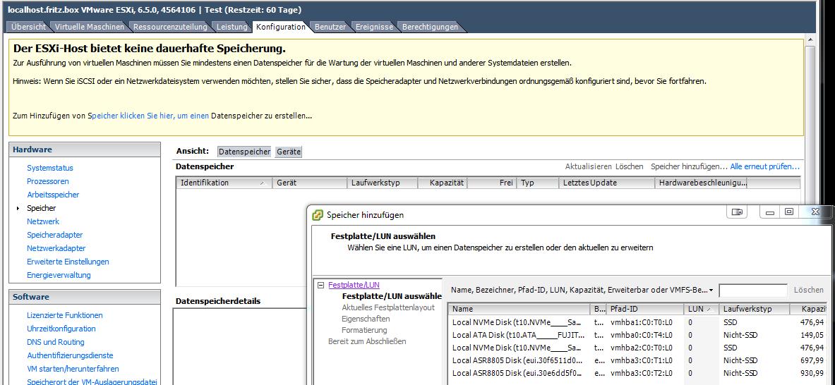

ich hab meine Server neu aufgesetzt. mit esxi 6.5.
Soweit ja kein Problem. ABER... ich würde ja gern meine bestehenden Festrplatten wieder einbinden wollen.
Leider erschließt sich nicht wirklich wie ich das mache. Es heißt immer: NEU.. und am ende des Wizards dann: "es werden alle Daten gelöscht"
Das will ich natürlich nicht.

Ich hab die Platten aus einen alten Server, wo esxi 5.5 drauf gelaufen ist.
vsphere erkennt diese da auch. (im alten Server). Problem hier ist aber, dass der zu alt ist und seher häufig abstützt (ein paar Kondensatoren sind sichtlich aufgebläht)
Also mal n neuen Server. Gleich aktuell damit erstmal Ruhe ist. Aber mit den Platten haperts.

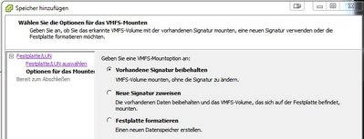

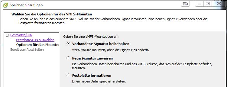

Im vsphere hab ich das auch schon mehrfach gemacht. vsphere fragt dann immer ob eine neue Signatur oder die bestehende übernommen werden soll.

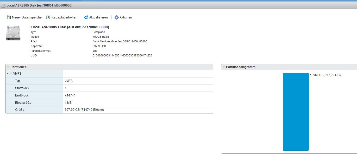

Im Webinterface fehlt mir diese Möglichkeit aber. Automatisch einhängen tut er diese aber nicht.
Eine RDM ist es nicht.
Das Webinterface erkennt ja offensichtlich auch eine vmfs Format

Ok..... habe KB 1014953 gelesen und weis nun was eui ist.
Re: Bestehende Festplatte wieder einbinden
"Supportet der 6.5 deinen Storage Controller "
Offizell nicht. Es ist aber ein Adaptec 8805E. Der Hersteller stelle hier zertifizierte Treiber zur Verfügung.
Nachdem ich diese eingebunden habe, hatte ich den Controller und die Platten wenigstens schon mal sichtbar.
Nur das einbinden stellt sich als Problematisch dar.

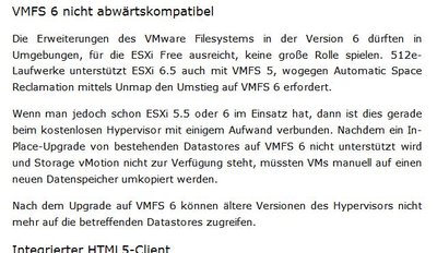

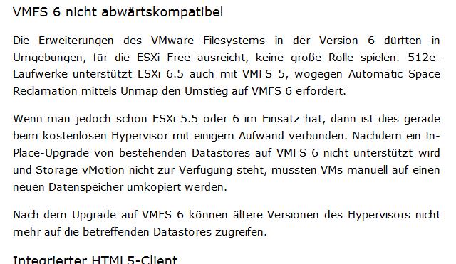

sag mal Jörg.
Kann es tatsächlich sein, dass das hier das Problem ist ?
Quelle: https://www.windowspro.de/wolfgang-somm ... nistration
So ganz vestehe ich den mittleren Absatz nicht. Der klingt so, als wenn es nur in der FREE Edition nicht geht und per Hand umkopiert werden muß.
Da ich gestern aber neu installiert hab, hab ich grad die 60 Tage Testzeitraum. Da sollte ja alles freigeschlaten sein.
Und selbst wenn VMFS <6 nicht mehr unterstützt werden, sehe ich damit ein Problem.
Denn umkoieren wird hier vermutlich nur über die ssh Shell gehen. Im HTML Client geht das schon mal nicht, weil ich im Datastore garnicht browsen kann.
Wäre ja ein riesiger Mist wenn das tatsächlich so wäre. Ein Umstieg wäre dann ja mit erheblichen Arbeitsaufwand betrieben.
Nein das ist nicht das Problem und betrifft alle ESXi Ediditonen.
Der ESXi 6.5 kann VMFS 6.0 verwenden..... nur muessen die alle neu angelegt werden und dann die VMs migriert werden. Man kann keine Konvertierung des vorhandenen VMFS machen so wie es in den ganzen letzten Versionen ging.
Ein ESXi 6.0 kann dann kein VMFS 6.0 lesen.
Nochmal... ich kann mit an keinen Button erinnern welche Datastores wieder einbindet mal von Mount abgesehen. Wenn der Datastore intakt ist dann macht das der ESXi automatisch. Die Frage ob den Adaptec die passende FW, Treiber hat und ESXi die richigen Settings verwendet. Frage: War das ein Update von 6.0 oder eine Neuinstallation.
In all meinen Faellen mit schwundenen Datastore war es immer
- Volume als Snapshot erkannt
- Partitionstabelle weg

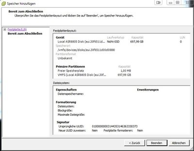

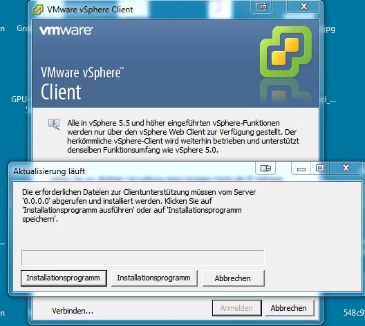

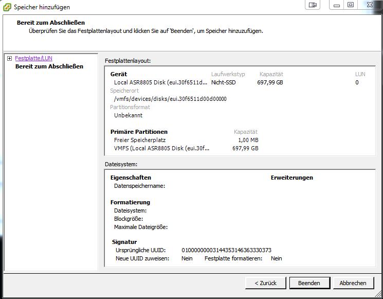

so.. schn*** voll gehabt. ohne vSphere gehts halts nach wie vor nicht.
Also 6.5.0 U1 (Build vom 2.7.2017) mit 6.5.0a (Build vom 2.2.2017) ersetzt.
Da funktiniert der Client noch und die Festplatten können normal gemountet werden.
Hier der Ablauf schritt für schritt
