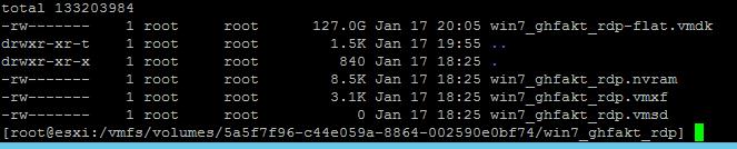

Moin... mir is grad was gaaaanz dummes passiert.
Mit Winscp hab ich mal meine Platte aufgeräumt.
Dummerweise hab ich eine laufende VM erwischt. Das ist mir aber erst aufgefallen, nachdem ich die Fehlermeldung bekommen habe, dass eine Datei nicht gelöscht werden kann.
Diese Datein sind jetzt noch da
Das Spiel kenn ich ja. neue Fake-VM anlegen und Platte imporieren.
für den Fall, dass die config Datei von der Platte weg ist, eine neue Platte erstellen mit der gleichen Größe wie die alte. Dann die config Datei nehmen und inhaltlich auf die alte mappen. (den namen)
Blöd ist hier nur: Ich kenne die ursprüngliche Größe nicht. Bekomme ich die irgendwie raus ?

Was meinst Du mit "urspruengliche" Groesse? Abgesehen davon, dass ja die momentane tatsaechliche Groesse entscheidend ist...
Allerdings solltest Du da (und bei der Deskriptor-Wiederherstellung) besser beim "ls" das "h" weglassen, und mit den tatsaechlichen Byte-Groessen arbeiten, um Rundungsfehler zu umgehen.
Und Du brauchst keine "Fake-VM", sondern tatsaechlich eine neue .vmx, denn die alte fehlt ja.

Er wollte wohl sagen das er der Meinung ist das die vDisk wohl Thinprovisioning war und er da fuer den Descriptor die "Brutto" Werte braucht.
Keinen report zur Hand wo man die Konfiguration der VM oder die Sicht des OS sehen kann? Wenn keiner was weiss wuerde ich die Datei evtl. einfach mal plump kopieren weil dabei geht doch das Thinprovisioning verloeren und du siehst die Bruttogroesse.

Eigentlich zeigt ein "ls-lh" auch bei Thin-provisioned Disks die "gewuenschte" Groesse an. Erst ein "du", evtl. auch mit -h, zeigt die tatsaechlich belegte Menge.

okiu.. habs gelöst.
https://kb.vmware.com/s/article/2147813
Punkt 4 + 5 ist der ausschlagebende punkt
ls -l vmdisk0-flat.vmdk
vmkfstools -c 4294967296 -a lsilogic -d thin temp.vmdk
