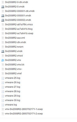

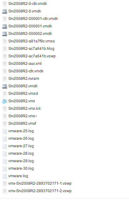

Ich habe 2 vmdk's eingebunden, es gibt aber tatsächlich mehr davon, mit -ctk und -00000x (siehe Bild).
Ich nehme an Srv2008R2.vmdk ist die Basis meiner 1. Platte und Srv2008R2-0.vmdk die Basis der 2. Platte.
Der Rest dürfte unerwünscher Snapshot sein.
Wie kann ich feststellen, ob eine andere Appliance die vDisks gemountet haben? Das einzig zugreifende Fremde ist das Backup mit einem eingebundenen Agent.

Na gut, "Web-Interface vom ESX 6.5" ist wohl der Host-Client. Das wuerde darauf hindeuten, dass es hier nur um einen einzigen Host (ohne vCenter, Shared Storage usw. usf.) geht.
Dann kannst Du einfach mal auf der Kommandozeile mit nachschauen, wer alles solche Dateien angehaengt hat(te). Nach dem Aufruf MUSS man verifizieren, ob diese auch tatsaechlich aktuell aktiv verwendet werden. Eine Backup-Appliance z.B. koennte in ihrer Konfiguration den Namen noch fuehren, aber die Datei bereits wieder "ausgehaengt" haben.
Wie irix schon schrieb, kommen die Konsolidierungshinweise ja gerade dann, wenn der Snapshot-Manager eben NICHT mehr die korrekten Daten aufweist. Deswegen sollte ja in der VM-Konfiguration geprueft werden, was da momentan als verwendete Datei eingetragen ist.
Hatte ich da nicht was von Logs erwaehnt? Egal...
Auf jeden Fall werden in dem unvollstaendigen Screenshot ("vollstaendig" wuerde Dateigroessen, Zeitstempel usw. beinhalten, zB. die Ausgabe von ls -la) mindestens zwei Snapshots gezeigt: -1.vswp und -2.vswp, bzw. -000001 und -000002. Warum fuer die zweite Platte (Name mit Bestandteil -0 ist ebenfalls wieder sehr ungewoehnlich) keine Snapshot-Dateien angezeigt, kann damit zusammenhaengen, dass die bereits aufgeloest wurden, oder die Platte als "independent" eingebunden ist, oder, oder, oder.
Wo genau ist denn jetzt ein "Agent vom Backup eingebunden"? Wenn's im Gast ist, dann wuerde das die VSS-Geschichte erklaeren, aber den Zusammenhang zum Snapshot negieren. Wenn's im ESXi ist, dann genau umgekehrt...

Von deinen 2 vDisks hat "nur" eine einen Snap und davon dann gleich 2 und das ist das Problem.
Das *.cbt steht fuer die Change Block Tracking Index Datei und da sind die Blockaenderungen mit einem Timestamp vermerkt damit ein Inkremental Backup schneller geht.
Pruefe ob dein Acronis die vDisk gemountet hat. Ansonsten mach dich schlau ob dein Acronis HotAdd oder Lan-Mode verwendet.
