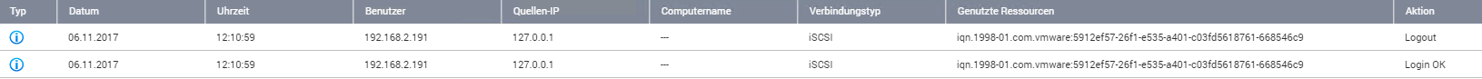

klar, vmware meldet sich ja auch am nas, aber mit 127.0.0.1 als source ip.... woher kommt das?
sieh attachment...
.191 ist die ip des vmk adapters (witzigerweise als benutzer)
Re: iscsi source ip 127.0.0.1
Beitragvon JustMe » 06.11.2017, 17:23
Sorry, aber ich habe keine Ahnung, was Du hier zusammenwirfst...
Das Bild ist doch offensichtlich nicht vom ESXi, sondern vmtl. von der QNAP. Wieso Du jetzt schlussfolgerst, dass sich der ESXi mit irgendwas meldet, und dieser Wert/String/sonstwas (localhost-IP) nicht irgendwas anderes, das sich die QNAP zusammenstueckelt, ist, erschliesst sich mir nicht.

Beitragvon Martin » 06.11.2017, 19:25
Such erstmal nach einer Anleitung, was dort die einzelnen Spalten bedeuten. ;)
"Benutzer" dürfte die Adresses des Systems sein, welches auf Dein NAS zugreift, "Quellen-IP" die Adresse des Systems, welches diese Log-Zeile geliefert hat...

Beitragvon dlaurenz » 06.11.2017, 19:59
Martin hat geschrieben:Such erstmal nach einer Anleitung, was dort die einzelnen Spalten bedeuten. ;)
stimmt, da habe ich missleiten lassen, ok. Aber warum zeigt VMware dann keine Luns an? Ein Windows Host aber schon....?
