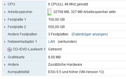

Nun habe ich ein paar VMs bei denen ich einen komischen Effekt habe. Und zwar als Beispiel diesen Hier:
Das ist die VM S054081. Hier sieht man eindeutig das das Netzwerk "VM Network" nicht konfiguriert ist. Wenn ich mir aber unter diesem Netzwerk ansehe welche VMs das benutzen wird diese VM angezeigt:

Beitragvon JustMe » 21.09.2017, 10:09
hat/haben die betroffenen VMs vielleicht Snapshots?
Von Zeitpunkten, als die noch mit anderen Netzwerken verbunden waren?

Beitragvon Willi » 21.09.2017, 11:38
JustMe hat geschrieben:Moin,
Danke. Das ist wohl korrekt. Daran habe ich noch gar nicht gedacht!

Beitragvon irix » 21.09.2017, 12:12
Willi hat geschrieben:
Gleiches gilt fuer Datastores... mir faellt das bei gemounteten ISO immer vor die Fuesse die im Snap mit drin sind aber dann entfernt wurden.
