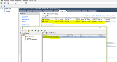

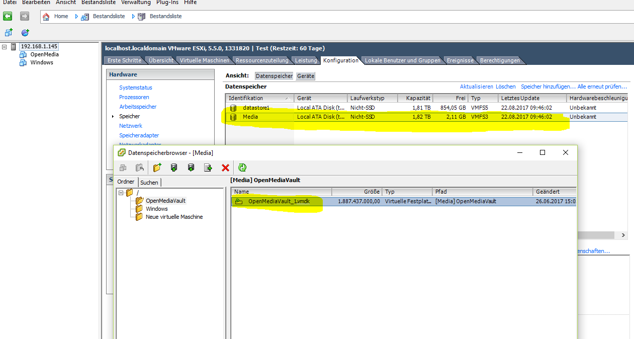

ESXI wurde erfolgreich auf der neuen HDD installiert. Ich kann wunderbar über den VSphere Client auf den Server zugreifen. Jedoch bekomme ich auf der alten Platte keinen Datenzugriff, beziehungsweise kann ich nicht zur Bestandsliste hinzugefügen, so das ich auf die Daten zugreifen könnte :(
[img]
[/img]

Also auf dem Screenshot sah es eigentlich so aus als ob noch alles da waere was man braucht. Wenn es jetzt nun nicht mehr so ist dann die Frage was ist in der Zwischenzeit passiert oder wurde gemacht?
Wenn du frueher nur einen Datastore "Media" hattest und alle VM Daten immer zusammen gehalten hast die Frage wo die Teile der VM hin sind. Weil in dem Screenshot war nur eine einezelne vDisk zu sehen und die *.vmx, log, usw fehlen alle. Des weiteren deutet der Namen mit der "_1" drauf es mal die 2. vDisk von der VM war.

Wie auf dem Screenshot zu sehen ist, ist die VM "OpenMediaVault" auf der HDD "Media" gewesen. Wäre sehr wissenswert, warum die .vmdk plötzlich weg ist, würde mich auch interessieren.

Der Datastore "Media" hatte die OMV-VM drauf und wurde irgendwann mal mit VMFS3 übernommen (vermutlich durch ESXi-Upgrade). Sehe ich mir dein Bild genauer an, waren da nur noch 2.11GB frei. Da ist vermutlich der DS vollgelaufen.
Der DS-Browser liefert immer nur eine interpretierte Ansicht und verschweigt viele Details. Daher möchte "irix" sehen, was da wirklich noch vorhanden ist. Wie üblich gilt, daß man für alles wichtige ein Backup hat oder die Daten sind unwichtig.
