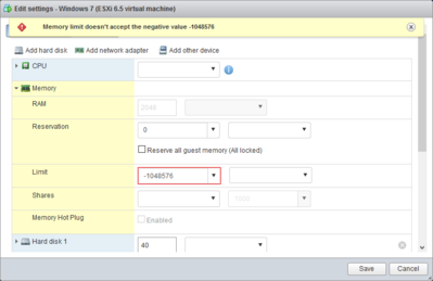

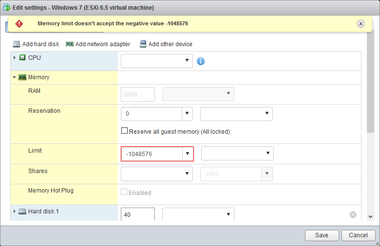

Beiträge: 2761
Re: Probleme mit dem WebGui
Beitragvon ~thc » 14.10.2017, 11:40
Ich betreibe zum Testen einen ESXi 6.5 im Player 12.5.7.
Alle VMs habe ich mit dem eingebauten "vSphere Client" (ehemals "Host Client") aufgesetzt und mit der integrierten Konsole die Gast-OS installiert. Wenn man auf die korrekte Tastaturbelegung (Flaggensymbol oben in der Titelleite der Konsole) achtet, läuft alles problemlos - sogar im Vollbildmodus.
Einziger Schwachpunkt ist im Moment der Teil des Clients, der für die Konfiguration der VMs zuständig ist. Nach dem Laden des Clients kann man diesen genau einmal korrekt aufrufen und Änderungen an einer VM vornehmen oder eine VM neu erstellen. Anschließend bekommt man beim zweiten Aufruf folgendes Bild zu sehen (beim Neuerstellen einer VM sieht das etwas anders, aber ähnliich aus):
Einziger mir bekannter Workaround: Oben rechts in der Titelleiste des Clients beim Dropdownmenü die aktuell eingestellte Sprache noch einmal auswählen. Dadurch wird der Client neu geladen und man kann wieder einmal eine VM bearbeiten oder erstellen.

Beitragvon evolver » 23.10.2017, 23:56
Ich hatte mit dem ESXi 6.5 ähnliche, nervige Probleme. Vor ein paar Tagen habe ich das Paket esx-ui auf Version 1.23.0-6360286 aktualisiert. Das läuft jetzt wesentlich besser.
Beiträge: 2761
Beitragvon ~thc » 24.10.2017, 10:18
Das Update auf esx-ui 1.23 behebt den "Bearbeiten der VM"-Bug.
