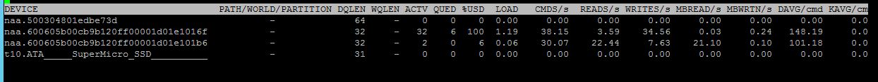

Es geht um einen recht neuen ESX 6.5-Server. Der ESX läuft auf einer kleinen 16GB-SSD.
Dazu kommt ein RAID6 mit 6 HDDs und ein RAID1 mit SSDs für die VMs. Die Platten hängen an einem LSI Megaraid 9361-4i.
Aufgekommen ist das Problem mit der ersten Sicherung der VMs, die auf der SSD liegen. Die Appliance von Acronis liegt auf dem HDD-Raid.
Während der Sicherung ist es zu extremen Latenzen auf den RAIDS gekommen, wo sämtliche VMs kaum mehr ansprechbar waren.
Wenn die Acronis-VA abgeschossen wird, scheint alles wieder zu passen.
Inzwischen konnten wir das Problem auch recht gut eingrenzen. Es reicht bereits eine Datenübertragung vom SSD-Raid auf das HDD-Raid aus um den Fehler zu reproduzieren. Datenübertragung von HDD auf SSD dagegen erzeugt den Fehler nicht.
Im Anhang habe ich einen Screenshot von esxtop hinzugefügt.
Was mich auch etwas verwundert, ist die zusätzliche Disk ganz oben. Diese ist so nicht existent und wird als Local LSI Enclosure Svc Dev erkannt.
In der vmkernel.log wird zudem quasi sekündlich folgende Meldung abgegeben :
lsi_mr3: megasas_hotplug_work:258: event code: 0x71.
Leider habe ich zu dem Code nichts finden können.
Hin und wieder sind auch ein paar SCSI-Fehlercodes zu sehen.
Soweit ich das beurteilen kann, deuten diese aber nur auf das Problem, nicht aber auf die Ursache hin (H:0x2 und selten auch D:0x2).
Dazusagen muss ich noch, dass die SSDs Anfangs nicht als SSD erkannt worden sind und ich mit dem Befehl "esxcli storage nmp satp rule add" das RAID als SSD markiert habe.
Für sämtliche Tipps, die uns in die richtige Richtung bringen, wäre ich sehr dankbar! ;)

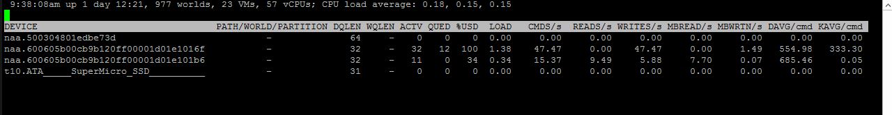

Wir haben die neuesten LSI-Treiber am ESX eingespielt, sowie die neueste Firmware am Controller geflasht.
Nachdem der Server eh schon im Wartungsmodus war, habe ich noch das neue Update 1 für ESX 6.5 aufgespielt.
Es läuft nun deutlich besser, aber gelöst ist das Problem damit nicht.
Kopiervorgang von HDD auf SSD läuft (wie bisher) ohne Probleme mit etwas über 100MB/s
Kopiervorgang von SSD auf HDD geht nun schneller (aber immernoch deutlich unter 50MB/s) und die Latenzen sind nicht mehr so extrem wie vorher.
Beim Test (Etwas über 2GB kopiert) kam es auch nur selten vor, dass etwas in die Queue gegangen ist. Auf dem Screenshot ist daher ca. das Maximum bei der Übertragung zu sehen.
Weitere Hinweise nehme ich dankend entgegen.
