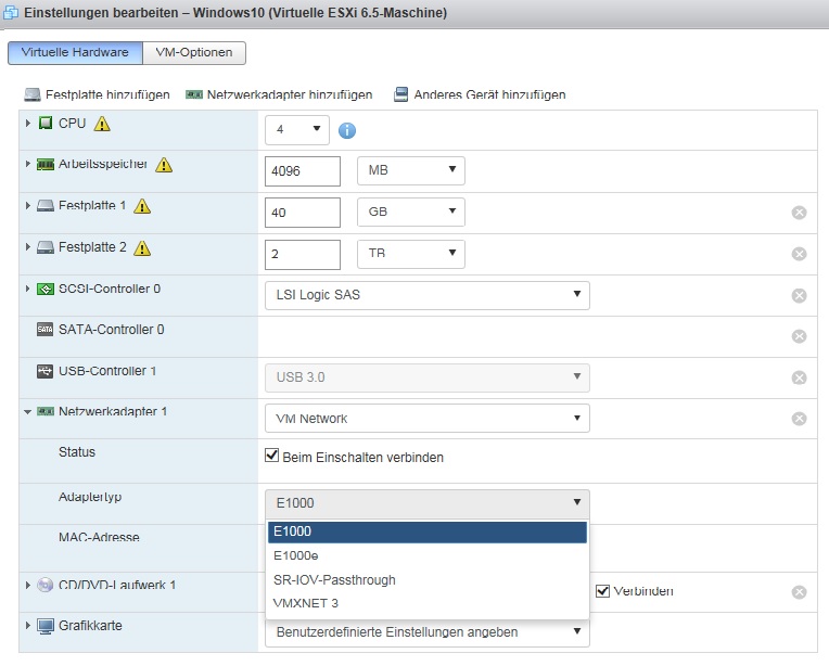

ich habe folgendes Problem festgestellt:
Wenn ich unterm vCenter, die Netzwerkkarte einer VM von E1000 auf VMXNET3 umstellen möchte, ist der Adapter Typ ausgegraut. Erst wenn ich mich per Web Client auf dem ESXi Host anmelde, ist es möglich unter der VM auf VMXNET3 zu wechseln.
Kennt einer das Problem bzw. Ursache, hat das seine Richtigkeit ?

Afaik ist es nicht möglich den Typ der Netzwerkkarte (über die GUI) zu ändern, wenn man einen anderen Typ haben will, löscht man die Karte und fügt eine neue Karte hinzu.
Ob das auf dem Webfrontend des Hosts ein Bug oder ein Feature ist kann ich mangels eines 6.5 Hosts nicht nachvollziehen.
Funktioniert es denn wenn du den Typ umstellst?

Ja das ging unter dem Host, den Typ zu ändern. Natürlich hab ich vorher in der VM die Karte erst deinstalliert. Es geht auch nicht wenn, ich im vCenter die Karte lösche und neu hinzufüge. Das Feld für den Typ bleibt ausgegraut.
