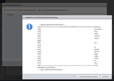

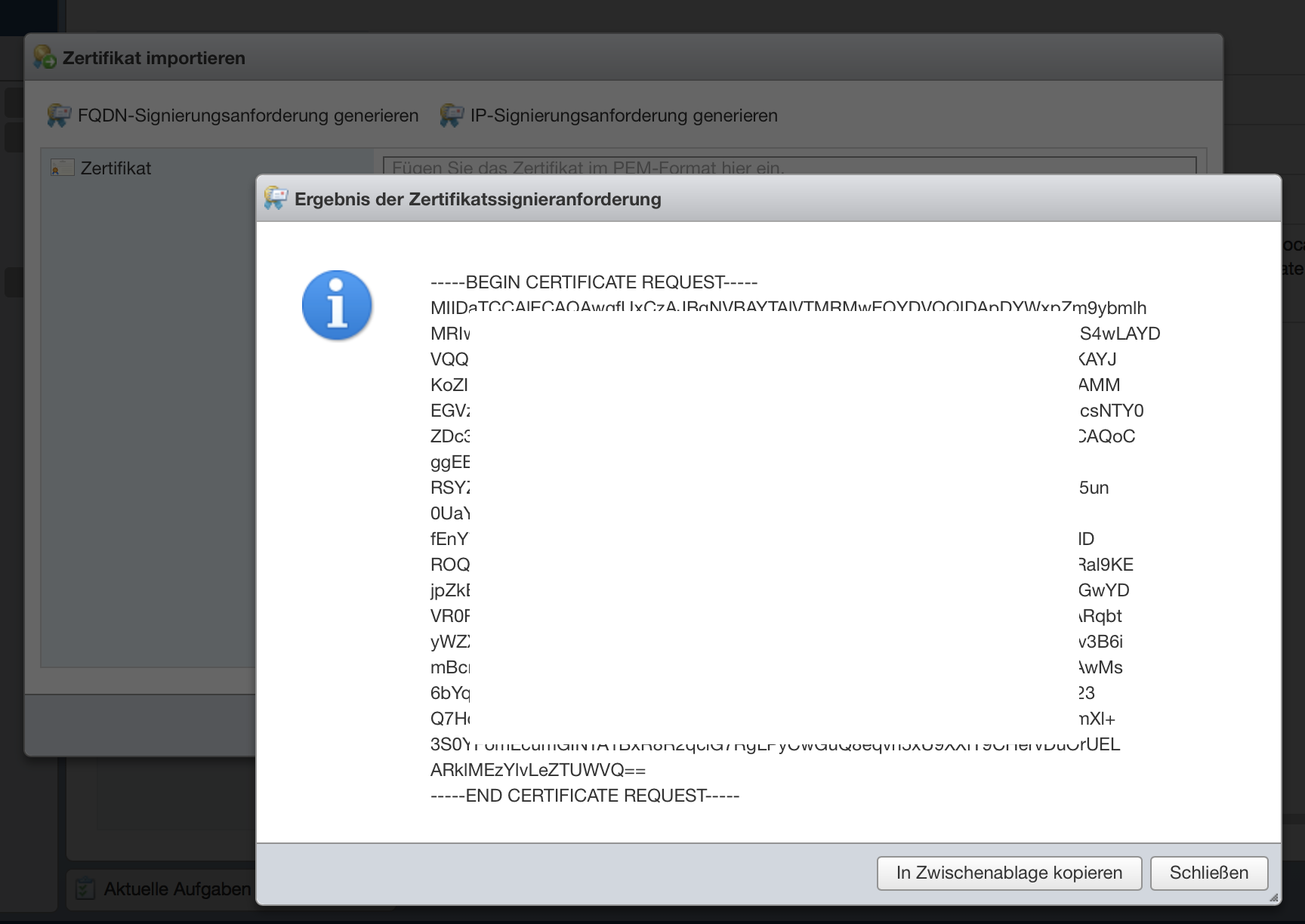

Mit der Webgui meine ich die Webgui des ESXI selber, wenn ich mich einlogge und dann unter Host > Verwaltung > Sicherheit und Benutzer > Zertifikate > > FQDN-SIcherheitsanforderung erstellen >Neues Zertifikat exportieren und dann wird mir ein CSR angezeigt, mit dem ich das CRT auf der Seite meines Zertifikatsanbieters erstellt habe.
Siehe Anhang (aus Sicherheitsgründen habe ich natürlich den größten Teil herausgelöscht).
Wenn ich das so verwende, kann ich dann das vorhandene rui.key verwenden und ist das CSR basierend darauf ausgestellt?
Somit müsste ich dann nur die anderen Dateien wie oben angegeben Zusammenkopieren und gegen rui.crt austauschen sowie den Dienst neu starten?
Wenn der Key nicht darauf basieren sollte, wie kann ich auf der Shell einen eigene CSR erstellen und wie bekomme ich den Key dazu?
Danke vielmals für deine/eure Hilfe.

hardware123 hat geschrieben:Wenn ich das so verwende, kann ich dann das vorhandene rui.key verwenden und ist das CSR basierend darauf ausgestellt?
Wenn du diesen Vorgang vollständig durchläufst, sollten Schlüssel, CSR und CRT zusammenpassen - ich kann das bei mir nicht nachstellen, da das Land des CSR "US" ist.
hardware123 hat geschrieben:Somit müsste ich dann nur die anderen Dateien wie oben angegeben Zusammenkopieren und gegen rui.crt austauschen sowie den Dienst neu starten?
Ja.

CSR Information:
Common Name: esxi.domain.de
Subject Alternative Names: esxi.domain.de
Organization: VMware, Inc
Organization Unit: VMware ESX Server Default Certificate
Locality: Palo Alto
State: California
Country: US
Email: ssl-certificates@vmware.com
Ist natürlich wirklich nicht sehr schön.
Ich installiere mir auf meine Windows VM und erstelle ein richtiges CSR und auch entsprechende Key Datei laut hier:
https://kb.vmware.com/selfservice/micro ... %20request
Dann werde ich noch mal das Zertifikat neu erstellen und dann rui.key und rui.crt rüberkopieren. Diesmal sichere ich mir jedoch die Originaldateien in einem Datastore und Offsite.
Drück(t) mir die Daumen
Ich halte euch auf dem laufenden.
