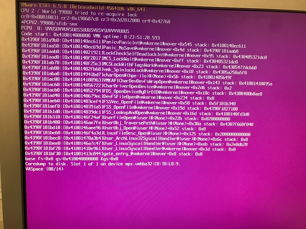

ich habe einen neuen HP DL380 G9 mit 14x600GB 15k HDDs im RAID Verbund und 2x SSD 200GB als Smart Cache im Einsatz.
2 CPUs mit jeweils 16 Kerne und 96GB RAM.
Darauf habe ich vSphere 6.5 Standard installiert ( HPE Customized Image ESXi 6.5.0 version 650.9.6.0.28 released on November 2016 and based on ESXi 6.5.0 Vmkernel Release Build 4564106.)
Laut HP ist der Server für dieses Image freigegeben http://h17007.www1.hpe.com/us/en/enterp ... #footnotes
Nun habe ich dort 7 virtuelle Maschinen hinzugefügt 6xServer 2012R2, 1x Win 7Pro
Als ich dort dann Last raufgebracht habe mit Windows Updates und Kopier Vorgänge auf alle Server ist der ESX auf einmal gecrasht (siehe Screenshot)
Nun befürchte ich das dies öfter passiert was wiederrum fatal wäre wenn der Server in der Produktiv Umgebung läuft.
Kennt jemand diesen Fehler zufällig?
Alle Treiber/Firmeware des Servers sind auf dem aktuellsten Stand.
Beste Grüße Marc
ESXi 6.5 Absturz - pink screen

Aufgrund des Eintrages zu "hpe-ilo" würde ich das Problem direkt an HPE eskalieren. So ganz rund scheint die HP-Version entweder noch nicht zu laufen oder dein genutztes ISO ist veraltet. Seit November 2016 sind einige Monate vergangen und VMware hat daher sicherlich schon das ein oder andere Update für 6.5 rausgebracht.

Es gibt genau einen Patch für 6.5.0 (ESXi650-201701001), der einen vMotion-Fehler von früheren ESXi-Hosts auf einen 6.5er behebt (GP Exception 13 in world XXXXXX:vmm3:XXXXXXXX @ 0xXXXXXXXXXXXX).
Es gibt aber für deinen Fehler einen eigenen KB-Eintrag - mit Lösung:
https://kb.vmware.com/selfservice/microsites/search.do?language=en_US&cmd=displayKC&externalId=2148123

Besten Dank für die schnelle Antworten!
BIOS und Firmware Versionen der Hardware Komponenten sind alle auf den neusten Stand.
der Hinweis mit dem iLO Treiber Update wird's hoffentlich gewesen sein.
Ich hab das HP Update erfolgreich installiert.
Ich werde mich nächste Woche dazu nochmal melden ob der Server nun stabil läuft.

hpe-ilo_650.10.0.2-2.4240417.vib steckt in hpe-HPUtil-esxi6.5-bundle-2.6.2-1.zip drin.
