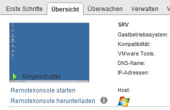

Für die Konsolensteuerung der VMs kannst du auch die VMRC herunterladen, installieren und dann über den Link starten. Siehe Bild im Anhang.

Die VMRC habe ich mir jetzt mal heruntergeladen, aber leider hat man bei mehreren offenen VMs auch viele offene Fenster.
Gibts auch ein Tool zur Konsolensteuerung von vmware, wo man alle in einem Programmfenster unter Windows steuern kann? Also wo man z.B. auf der linken Seite in einem Baum die ganzen VMs angezeigt bekommt und dann auf der rechten Seite die VMs sieht?
Also vmware Workstation könnte das in der gewünschten Form. Oder nimmt man da zum Verbinden auf VMs auf einem ESXi eigetnlich etwas anderes?

Für die Übersicht hast du die Weboberfläche (vSphere Webclient).
Die Maschinen rufst du dann über die VMRC auf.
