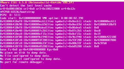

Nach einem UPgrade des gut laufenden ESXI 6.0 auf 6.5 startete zunächst der Hypervisor, aber keine VM!
Es kam immer die Fehlermeldung Transportfehler VMDB -45.
Dann habe ich im BIOS zunächst Hyperthrading deaktiviert - keine Besserung.
Dann habe ich anscheinend irgendwas verkonfiguriert - jedenfalls bekomme ich jetzt einen PSOD beim Booten :oops:
Der Bootvorgang funktioniert zunächst problemlos bis der gelbe Bildschirm kommt - dann bei "timing" -> PSOD
Einen Screenshot füge ich mal bei

Diese Frage kann ich selber beantworten.
Im BIOS hatte ich irgendwas in der CPU-Konfiguration mit "Legacy ...." disabled und das war wohl nix!
Jetzt startet der Hypervisor wieder - aber keine einzige VM. Weder automatisch noch manuell.
Die Fehlermeldung lautet "Transportfehler (VMDB) -45: Failed to connect to peer process."
Ich h abe zu diesem Thema nur ganz wenige Postings gefunden und bisher keine Lösung.
In hostd-log finde ich jedenfalls keine relevanten Meldungen.
Hat jemand eine Idee?
