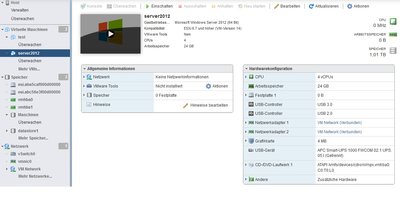

Hallo, nach einem Stromausfall bekomme ich diese Meldung wenn ich die VM starten will.
Aufgabe
Power On VM
Schlüssel
haTask-4-vim.VirtualMachine.powerOn-2403
Beschreibung
Schaltet diese virtuelle Maschine ein.
Virtuelle Maschine:
server2012
Zustand
Fehlgeschlagen - Unable to enumerate all disks.
Fehler
Eine erforderliche Datei wurde nicht gefunden
habt ihr eine Idee wieso ?

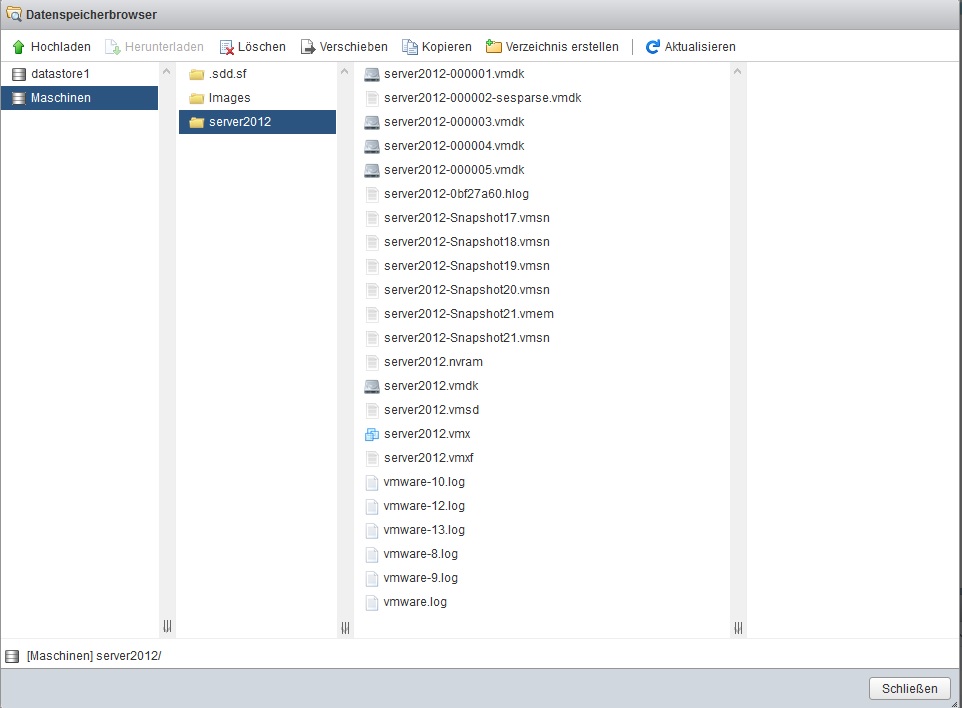

Der DS-Browser liefert seit ewigen Zeiten nur eine interpretierte Ansicht und sollte diese interpretierte Ansicht mit der Ausgabe von "ls -l" direkt auf dem ESXi übereinstimmen, habt ihr wirklich ein Problem. Daher verbinde dich auf den ESXi per SSH und schaue direkt nach, welche Dateien wirklich vorhanden sind. Diese Ausgabe postest du dann hier.

Viel zu viele Snapshots.
Schau mal in die vmware.log; dort sollte zu erkennen sein, welche der zig .vmdk-Dateien nicht mehr richtig funktioniert.
Oder poste sie hier.

Auch wenn der Datastorebrowser mit extremer Vorsicht zu verwenden ist kann man doch erahnen aus welcher Richtung das Problem kommt.
Nur wenn alle Zwei benoetigen Dateien vorhanden sind dann zeigt der Datastorebrowser EIN Ojekt ((Snapshot)vDisk) an. Bei deinem 2. Snap macht er dies nicht mehr und somit fehlt hier eine der beiden Dateien und fuer ihn ist die Snapshotkette nun unterbrochen.
Nach mehr als 13 Jahren mit ESXi
1. Nur weil ein Screenshot gepostet wird heist es nicht zwangslaeuft das die VM nur eine vDisk hat bzw. das alle Dateien in diesem einen Verzeichnis liegen
Zeigt was die VM gedenkt zu verwenden und welche Datei die fuer ihn aktuelle ist
2. Original Dateinamen, Groessen und DATUM sind wichtig
3. Nun kommt mein Problem... ueber die Jahre hat VMware das ein oder andere geaendert. MIt VMFS 6.0 ist das sesparse Format eingefuehrt worden welches autom. bei vDisks mit 2TB und mehr verwendet wird oder? Ist das sonst wie besonders?
4. Snapshots sind ein Uebel und warum eine VM mehr als einen temporaeren bzw. kurzfristigen Snapshot benoetigt ist mir immer Schleicherhaft.
grep vmdk *.vmxZeigt was die VM gedenkt zu verwenden und welche Datei die fuer ihn aktuelle ist
ls -alh3. Nun kommt mein Problem... ueber die Jahre hat VMware das ein oder andere geaendert. MIt VMFS 6.0 ist das sesparse Format eingefuehrt worden welches autom. bei vDisks mit 2TB und mehr verwendet wird oder? Ist das sonst wie besonders?
