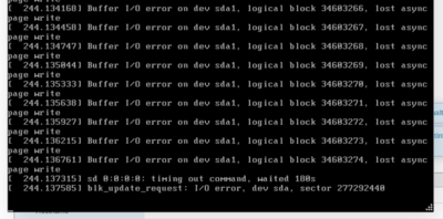

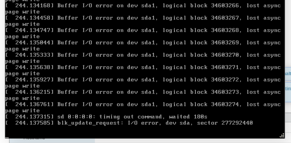

auf einem Server ist uns die Rootpartition voll gelaufen.
Leider läßt sich das Ding nicht mehr starten. Kann ich die VM ausschalten und die Rootpartition
vergrößern ? Z.B. mittels SSH einloggen und
über
vmkfstools -x ...
die entsprechende Partition vergrößern. Könnt ihr sagen, wie hier vorgegangen werden soll ?

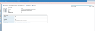

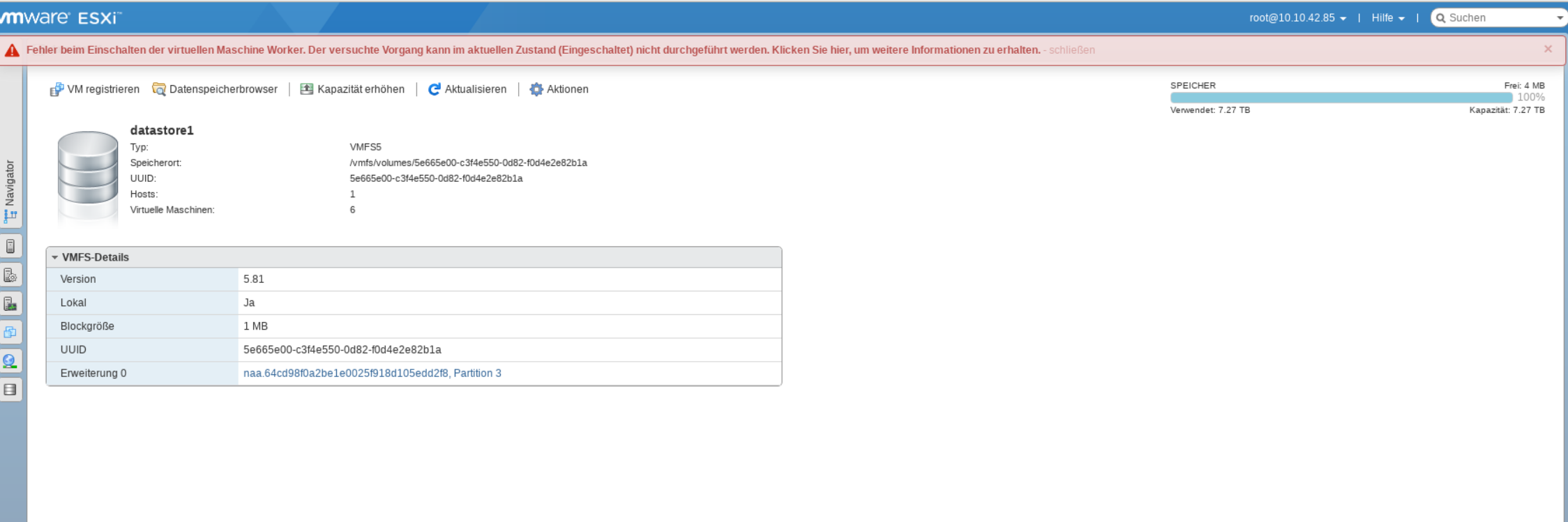

Re: NOTFALL - VM Rettung
@"~thc"
Ausgehend von "thor_pfosten" seinem Bild ist Datastore1 vollgelaufen. Ich würd mir jetzt die Signatur von Ulli aka "continuum" anschauen und mich dort per Skype melden. Je nachdem wie deine gesamte Aufteilung war, wirst du um einen Datenverlust höchstwahrscheinlich nicht herumkommen und beim Retten kann dir unser Ulli ganz sicher helfen oder zumindest den Schaden so gering wie möglich halten.
Ja, das stimmt - das zweite Bild hatte ich nicht richtig interpretiert.
Dann ist das Rezept in diesem Fall wertlos.
