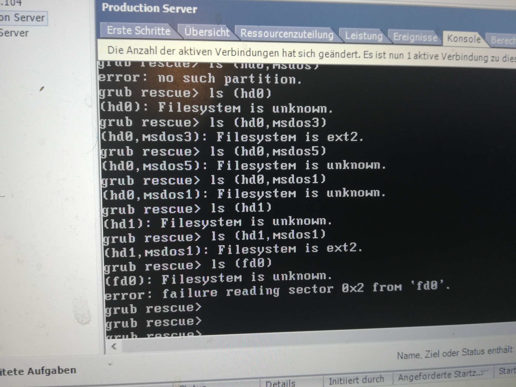

habe da ein dringendes Problem... hoffe ihr seid gewillt mir da nochmal zu helfen.
Eine VM auf meinem ESXi Host fährt nicht mehr hoch. Ich komme nur noch ins rescue grub (siehe Attachment).
Da kann ich mir mit ls die Partitionen ansehen. Die Root partition fd0 scheint beschädigt.
Gibt es da eine Möglichkeit das Ding wieder flott zu kriegen ?
...Brauche da dringend Hilfe!
Vielen Dank!

Re: VM fährt nicht mehr hoch...
Sorry, aber bei diesem Bild ist der Virtualisierungsunterbau ziemlich raus.
Die VM an sich startet, es wird sogar was von irgendwo her gestartet (naemlich grub).
fd0 als root-Partition halte ich fuer eine ziemlich gewagte These, denn fd steht bei Linux fuer Floppy Disk. Und die duerfte in der VM-Konfiguration leer sein, was den Fehler beim Lesen erklaert.
Das Einzige, was auf ESXi-Seite in diesem Stand noch geprueft werden koennte, ist dann halt die Konfiguration der VM:
- sind alle erwarteten VMDKs noch da, und an den richtigen Stellen (Typ SCSI/IDE/nVME/...) angebunden
- sind alle VM-Dateien sauber im Zugriff (je nach Platz mal versuchen, die woanders hin zu kopieren [bei ausgeschalteter VM])
- was wurde vielleicht gerade vorher (oder seit dem letzten Boot der VM) alles geaendert
Alles Weitere muss dann auf Linux-Seite wie bei einem physischen System weiter analysiert (und korrigiert) werden.
Aber vielleicht findet sich ja auch hier jemand mit entsprechendem Linux-KnoffHoff. Was nicht ganz auszuschliessen ist...
"fd0" ist mit Hintergrund auf Grub-Rescue kein Floppy. Welches Linux läuft in der VM?
Ich würde die VMDK zuerst Clonen und dann wie bereits vorgeschlagen von einer Live-CD derselben Distribution booten. Per "chroot" kannst du dann das System wieder in einen bootfähigen Zustand bringen.

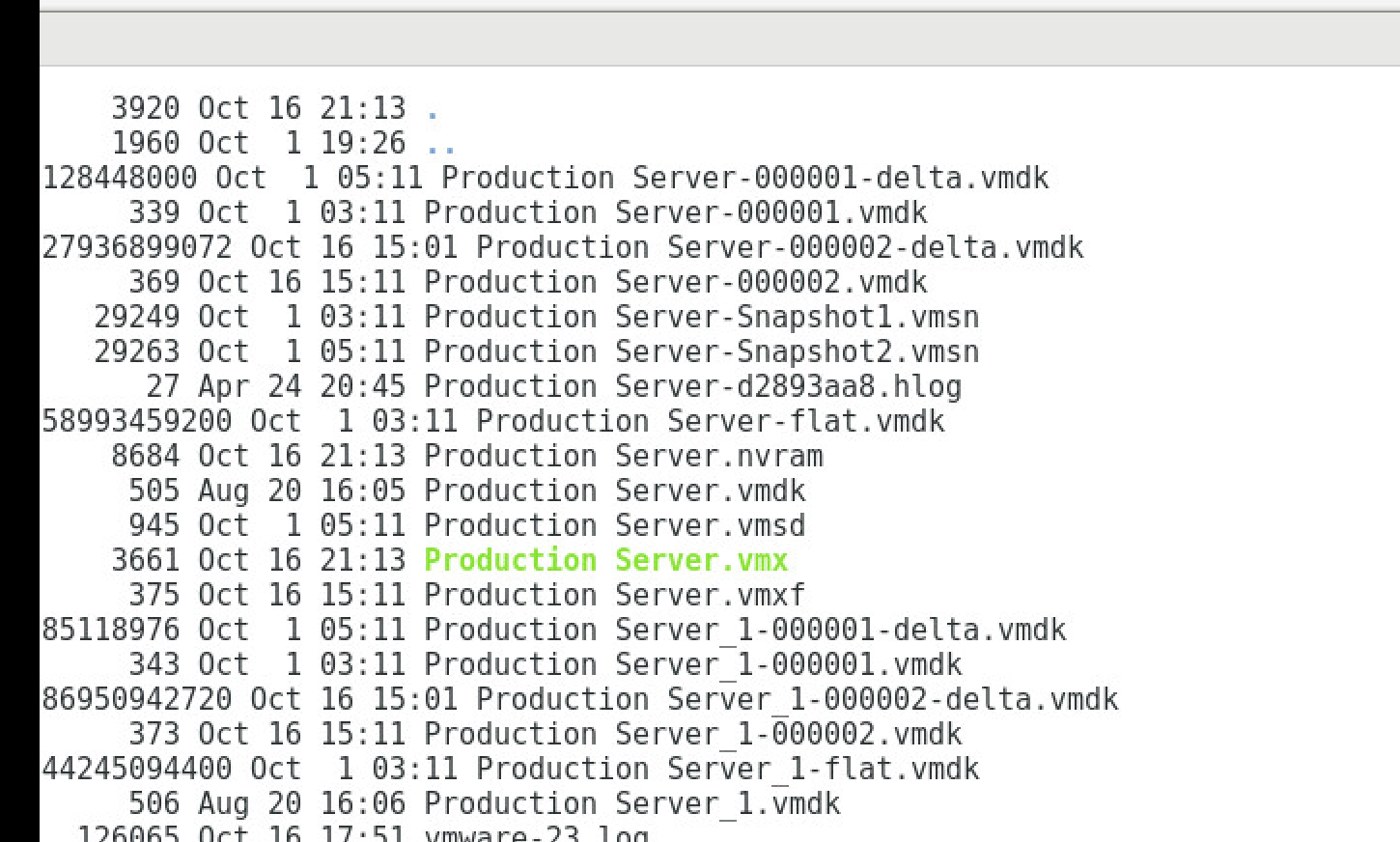

Ich würde jetzt gerne vmdk - Files verschieben auf der Shell und zwar von einem VM - Folder zum anderen.
Im GUI kann ich die Filenames sehen:
Festplatte 1
[Data2-Raid10-1.2Tx4-sas] Production Server/Production Server-000002.vmdk
Festplatte 2
[Data2-Raid10-1.2Tx4-sas] Production Server/Production Server_1-000002.vmdk
Im Folder von Production server steht das folgende:
Reicht es, wenn ich nur die Files ( eben Production Server-000002.vmdk und Production Server_1-000002.vmdk)
laut GUI rüberkopiere (in dem Folder der anderen VM) ? Oder ist das evtl. gefährlich ?
Danke für eure Hilfe !
NEIEN, AUF GAR KEINEN FALL! (sorry fuer das Schreien)
Die -00002*-Dateien enthalten nur die Aenderungen gegenueber den -00001*-Dateien, welche wiederum nur die Aenderungen gegenueber den -flat.vmdk enthalten.
Ausreichend freien Platz vorausgesetzt, solltest Du stattdessen auf der Kommandozeile im Verzeichnis von "Production Server" versuchen:
Damit pruefst Du zuerst, ob die -00002.vmdk tatsaechlich das Ende der Snapshotkette darstellen. Erst wenn das bestaetigt werden kann, folgt mit
ein Klonen der Platten von "Production Server" (ich hasse es, wenn Leute Leerzeichen in solchen Namen verwenden, weswegen es sein kann, dass Du noch Anfuehrungszeichen setzen musst; sicherheitshalber kannst Du die Tab-Vervollstaendigung verwenden) an den Zielort. Dabei werden gleich die Snapshot-Fragmente in die beiden Zielplatten PS.vmdk und PS_1.vmdk eingearbeitet. Diese PS.vmdk und PS_1.vmdk kannst Du dann an das Ziel anhaengen.
PS:
Irgendwie scheinen die Bilder in Deinem letzten Post durcheinandergeraten zu sein...
grep -i vmdk *.vmx
vmkfstools -i Production\ Server-00002.vmdk /vmfs/volumes/irgendwoandersmitgenugPlatz/PS.vmdk
vmkfstools -i Production\ Server_1-00002.vmdk /vmfs/volumes/irgendwoandersmitgenugPlatz/PS_1.vmdk
PS:

Hallo Justme,
Danke für deine Hinweise. Es ist noch nix passiert
liefert
demnach ist -000002 nicht das Ende der Snapshotkette.
grep -i vmdk *.vmx
liefert
er-000002.vmdk"
er_1-000002.vmdk"
er_4.vmdk"
Jetzt fehlt der linke Teil der Zeilen...
Eigentlich ist -00002.vmdk schon das Ende.
Die *_4.vmdk kann ein Rest von einer frueher mal angehaengten vmdk-Platte sein.
Sicherheitshalber solltest Du mal die komplette "Production Server.vmx" hier posten. (Als Anhang, nicht als Text).

Hi thor_pfosten,
wie vermutet:(Ich muss gleich mal schauen, ob das FALSE tatsaechlich in der code-Umgebung auch rot dargestellt wird)
(OK, tut es nicht
. Also weisen die verbleibenden color-Tags nur auf die Bedeutung des Wortes hin...)
Somit ist -000002 tatsaechlich der aktuelle Endpunkt der Datentraeger dieser VM, und die beiden vmkfstools-Befehle sollten, ausreichend Platz vorausgesetzt, ausgefuehrt werden koennen. Die tun tatsaechlich das, was auch Dayworker mit dem Vorschlag "clonen" zum Ausdruck brachte.
Ansonsten musst Du darauf achten, dass die -000002.vmdk-Dateien nur kleine Descriptor-Files sind. Die tatsaechlichen Inhaltsdaten liegen in den -delta.vmdk (und -flat.vmdk). Somit wuerde es Dir rein goarnuescht bringen, nur diese kleinen Dateien zu kopieren/verschieben.
wie vermutet:
scsi0:2.fileName = "Production Server_4.vmdk"
scsi0:2.present = "[color=#FF0000]FALSE[/color]"(OK, tut es nicht

Was mich aber stutzig macht , ist das Filesystem. Wenn Du dir die Grafik im allerersten Post von mir anguckst, dann steht da ext2. Das war aber immer ext4. Könntest Du Dir grad Hintergründe vorstellen ?

Die ext2/ext4-Geschichte ist eigentlich auch wieder was fuer Linuxer. Das duerfte damit zusammenhaengen, dass beide Dateisysteme dieselbe ID verwenden, und ext4 mehr oder minder eine Weiterentwicklung von ext2 darstellt, und in gewissen Bereichen sogar kompatibel ist. Und der Rescue-GrUB hat eine andere (aber auch nicht unbedingt falsche) Interpretation der gefunden Daten als das installierte Debian.
Mich persoenlich macht viel stutziger, dass die delta-Datei zur zweiten Festplatten-vmdk groesser als die -flat-Datei ausgewiesen wird. Das sollte eigentlich nicht moeglich sein, koennte aber auch mit der Darstellung Deines Screenshots zusammenhaengen.
Wenn die gelöschte VM bzw deren VMDK(s) in keiner laufenden VM locked wurde(n) und du aus Platzgründen nicht manuell auf verschiedenen Datastores operiert hast, wird die auch wirklich gelöscht worden sein.
Interpretiere ich die Verzeichnisauflistung richtig, dann war zumindest Snapshots-Nr2 gut gefüllt und jeder Snapshot kann immer bis zur Größe der Basis-VMDK anwachsen. An VMDKs lese ich erstmal für Laufwerk_0 die ~55GB mit ~26GB im Snapshot2 und für Laufwerk_1 waren es ~41GB mit ~81GB im Snapshot2. Wenn ich keinen Rechenfehler gemacht habe, sind das mit den 48GB an vRAM zusammen ~251GB an Platzbedarf und selbst das ist dann noch ohne PCI-Adreßbereich sowie VGA-RAM dieser VM.
Kannst du bitte mal alle noch vorhandenen vmware.log-Dateien zippen und anhängen sowie ein richtiges Verzeichnislisting per "ls -ahls" plus den freien Platz per "vdf -h" posten.
