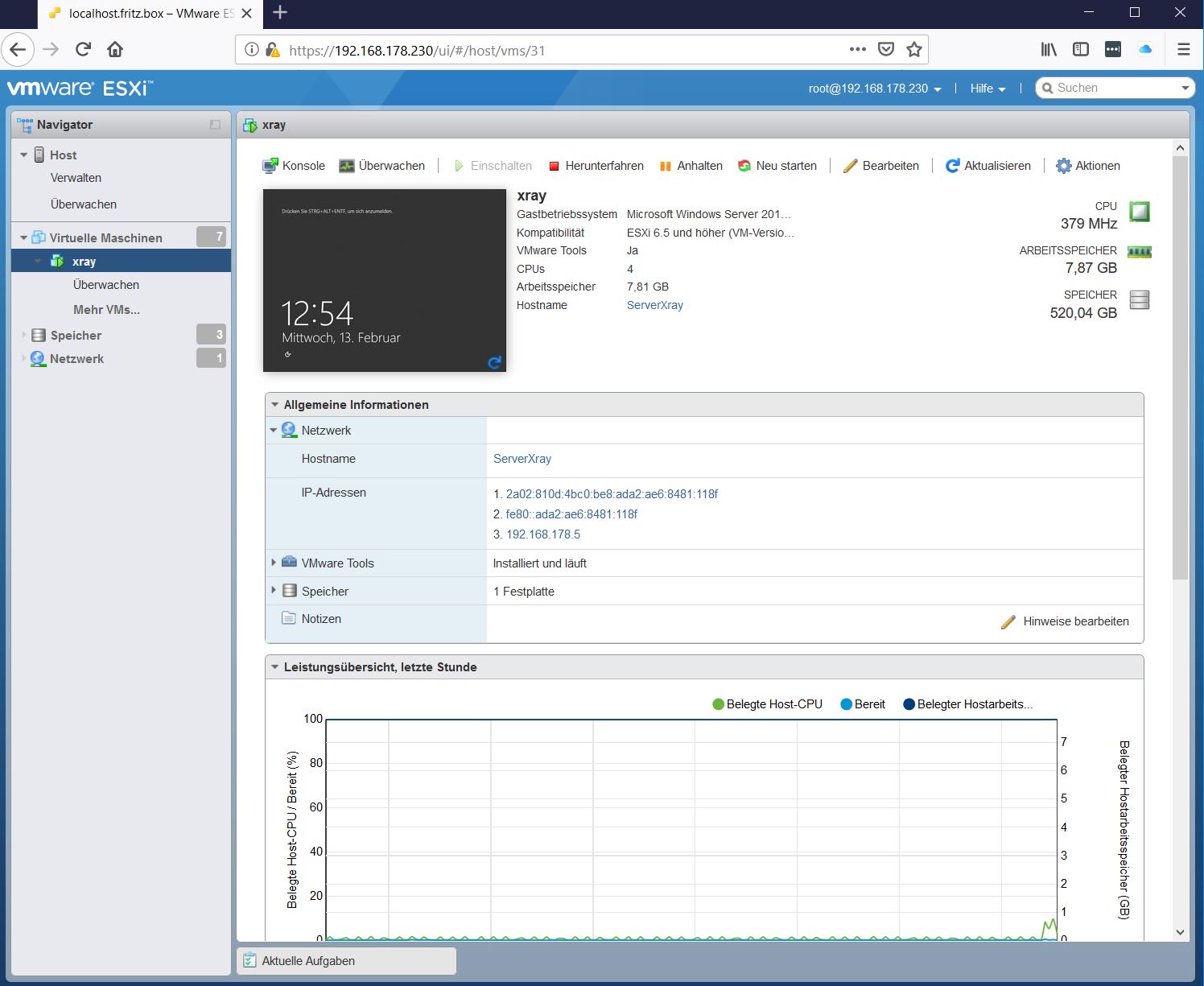

Es ist jeden Morgen bei uns so, dass wir merken, dass am Server was nicht stimmt. Die IP lässt sich nicht anpingen und
wenn man im Esxi-Browserfenster den Bildschirminhalt versucht abzugreifen, sieht man nur einen grauen Bildschirm ohne Inhalt (da wo im Screenshot jetzt quasi das Anmeldefenster mit der Uhrzeit ist, ist es dann einfach grau)
Ich muss die vm dann stoppen/herunterfahren, was meist erst nach 3-4 Veruschen klappt und dann neu starten. Dann geht alles wieder.

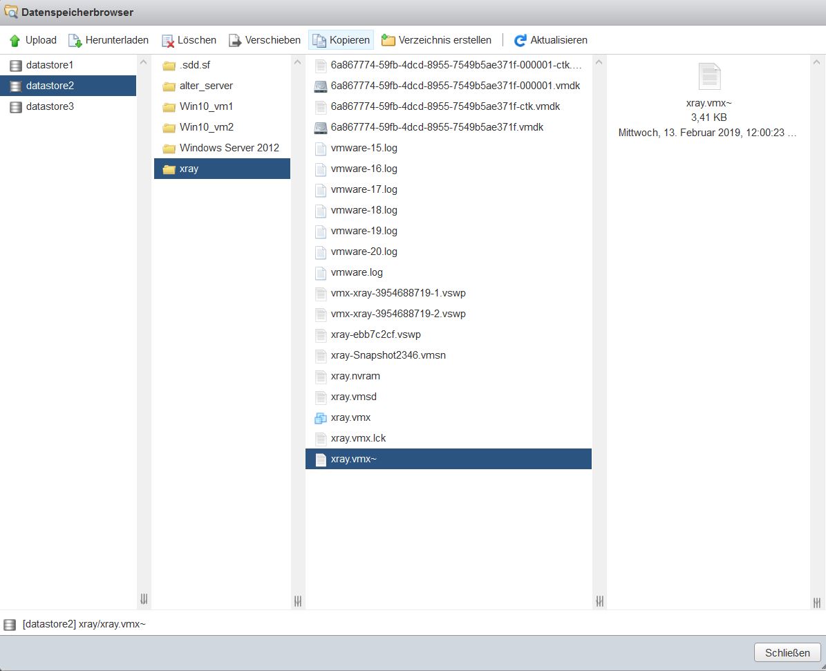

Aber im Ernst: Die Logdateien haben Zeitstempel, und die einzelnen Eintraege in den Logdateien ebenfalls. Damit erhaelt man einen "zeitlichen Ablauf" dessen, was so passiert. Die aktuellste sollte in fast allen Faellen die "vmware.log" (ohne Zahlensuffix) sein, und bei jedem Stoppen/Starten der VM wird eine neue Logdatei begonnen.
Und wenn Dir die paar Logs der VM schon viel erscheinen, dann hast Du noch nicht nach den Logs Deines Hosts (oder sogar eines vCenters) geschaut.
Ach ja:
Wofuer gibt's bei der VM noch einen Snapshot? Vielleicht gibt's da ja einen zeitlichen Zusammenhang zum "Absturz"?

Warum da ein Snapshot ist, da habe ich keine Ahnung. Das hat der Computer automatisch gemacht.

Auf gar keinen Fall jedoch "macht der Computer automatisch" Snapshots. Das hat irgendwer so durchgefuehrt, eingerichtet oder konfiguriert.
