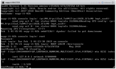

Habe da grad ein gröberes Problem mit meinem ESXi mit napp-it all in one. Heute 32 GB Speicher eingebaut, und Server gestartet. Hat geklappt. Dann wollte ich alles herunter fahren, um napp-it mehr RAM und einen zweiten Core zuzuweisen.
IP wird bislang per DHCP und MAC Bindung in einem vLAN vergeben. Nun ist aber weder das Webinterface von napp-it noch der NFS Speicher am ESXi erreichbar. Bei der IP steht bei napp-it jetzt 127.0.0.1 mit ifconfig -a drin (siehe Screenshot).
Habe schon versucht die Firewall und Switch neu zu starten. Bei der Firewall stehen in der DHCP Table halt auch die eingetragenen MAC mit drin, kann irgendwie nicht nachschauen, ob die auch online sind im Moment.
Wie kriege ich da das Netzwerk von napp-it wieder auf DHCP, bzw. wie sehe ich, was napp-it gerade für eine IP hat aktuell?

Ich habe jetzt mal DHCP auf der Firewall geloggt. Da wird gar keine DHCP Anforderung von napp-it an die Firewall gesendet. K.A. wieso. Die MAC Adresse stimmt. Aber napp-it will offensichtlich keine Adresse von der Firewall.

Habs zum laufen gekriegt. War ein fieser Fehler: wenn ich napp-it 2 vCores zuweise, bezieht es keine IP mehr. Offensichtlich. Verstehe ich halt Null wieso, aber scheint so der Fall zu sein.

In dem Consolen-Screenshot sieht man, dass die Netzwerkkarte gar nicht vorhanden ist - ist das OmniOS möglicherweise nicht multi-Core-fähig?

Dann ist es aber interessant, dass der Kernel in der VM mit 2 vCPUs die Netzwerkkarte "vergisst".

Das ist aber definitiv so, dass mein napp-it mit zwei vCores nicht umgehen kann. Habs jetzt nochmals gegen getestet. Per Hostclient lassen sich da gar nicht vCores einstellen, nur vCPU. Habs mit 2 vCPU getestet. Per VMware Workstation lassen sich wohl 1 CPU und 2 Cores zuweisen, aber mit dem selben Effekt.
