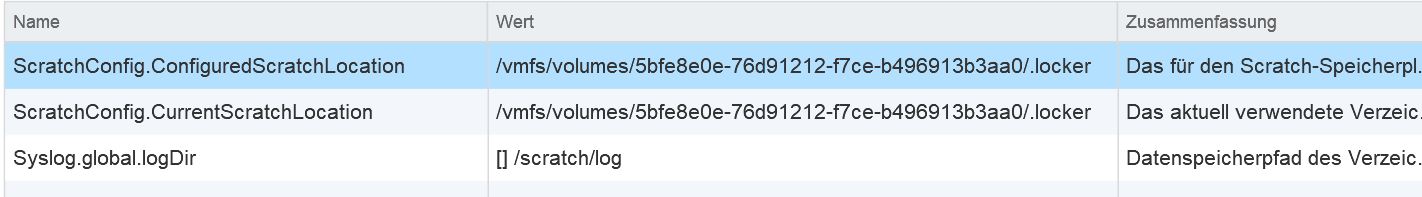

muss ich bei einer ESXI Installation auf SD-Karte zusätzliche Konfigurationsanpassungen vornehmen, oder ist das nicht notwendig?
Ich habe "scratch" auf den Datastore verschoben:
Ist das grundsätzlich ok?
Muss ich noch etwas beachten, wenn ich eine SD-Karte einsetze? Denke da gerade an Caching... (falls das auch auf der SD-Karte ausgelagert wird).
Danke!
ESXI 6.5 auf SD-Karte (Dell) 16GB Logfiles etc

Nein hast du so alles richtig gemacht. Einfach die Scratchlocation auf den ersten Datastore legen und den Host neustarten damit die Konfig aktiv ist. Bitte dran denken das wenn der Datastore mal beim Booten fehlt dann macht er die Scratchkonfig glaube ich wieder rueckgaengig. Also ab und an mal ueberpruefen bzw. den Flag fuer Suppress nicht betaetigen.
Auf den SD Karten kann kein DS angelegt werden und somit kann man da ausversehen auch keinen Cache ablegen.
Es macht Sinn sich mit dem Verhalten im Fehlerfall der SD Karten mal zubeschaeftigen. Wenn eine defekt geht oder im was komisch vorkommt wird er beim Booten stehen bleiben und eine 10? sek. Pause einlegen wo das System fragt was es tun soll.
Sollte man eine SD tauschen und die Spiegelung wieder einrichten so dauert der Vorgang bis zu 20min bei einer 16G Karte. Solange bleibt das Display da Orange und schaltet nach fertigstellung wieder auf Blau.

Na du hast doch die Variante "Dual" SD Karte genommen oder?
Ich schaetze wir haben >100 Hosts damit im Felde von 2GB(1GB?) ueber 8 und 16. Das was in den letzten 6 Jahren vorgekommen ist
- 1x war der ganze Adapter "weg" nach einem FW Update. Die vorhanden SD karten haben weiter funktioniert
- 2-3 Karten gingen mal kaputt
