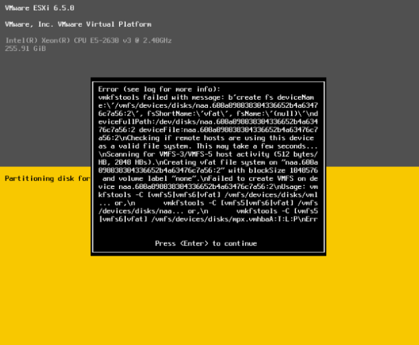

Ich habe aktuell die Herausforderung, 4 ESXi Hosts auf 6.5 upzudaten und beim Booten habe ich folgende Fehlermeldung:
Es handelt sich um einen NetApp Storage. Die Volumes haben RO/RW Rechte, Die Lun hat zwei Pfade.

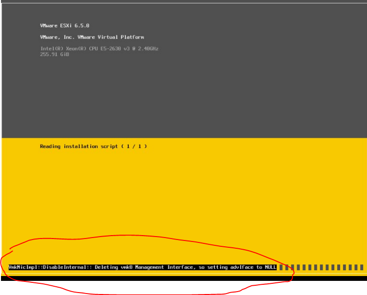

Ich glaube nicht das es primaer am Boot from SAN liegt. Wenn du nach der Fehlermeldung suchst dann findet man Referenzen das jemand beim einem ESXi Upgrade das gleiche Problem hatte und andere das die Meldung mit vDS bzw. Hostprofiles angeht.
Ich selber hatte mal eine aehnliche/gleiche? Meldung wo ich alle Hosts beim Upgrade ins Nirvana gejagt da MGMT nicht auf vmk0 lag. Ironischerweise ist es erst beim uebernaechsten Upgrade explodiert.
Ich wuerde das Problem beim Support abkippen.

danke für die schnelle Rückmeldung. Ich habe nachkontrolliert, die MGMT Ports liegen alle auf VMK0.
Das Problem bereitet meiner Meinung nach die MPIO fur den Boot LUN. Bei der Installation wurde erstmal eine LUN erstellt und die anderen LUNS mit weiteren Pfaden nachträglich hinzugefügt. Laut VMware KB, Multipfad wird bei Boot from SAN nicht unterstützt. Eine sehr komische Angelegenheit.
Meine aktuelle Lösung ist, SD KArten, und ESXis neu installieren.
Sollte aber jemand sonst Idee oder Vorschlag haben, lese ich gerne.
BW
