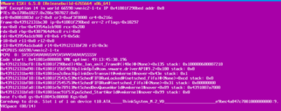

ich habe hier drei ESXi Server laufen.
Alle laufen mit dem angepassten Lenovo Customized Image ESXi6.5u1 (based on ESXi 6.5u1 Vmkernel Release Build 6765664)
Nun hatte ich an zwei von drei Maschinen einen Purplescreen mit der Meldung:
@BlueScreen: #PF Exception 14 in world 66615:vmnic2-1-tx IP 0x41802be90bed addr 0x8
Nach einem Neustart laufen die Maschinen nun wieder.

Um einen Ansatz zubekommen haettest du am besten einen Screenshot posten sollen. Der ein oder andere PSOD ist ja bekannt.
Aber wenn du Support hast dann ist bei denen die erste Anlaufstelle. Wenn ein CoreDump weggeschrieben wurde dann finden die immer ein Indiz fuer das Problem.

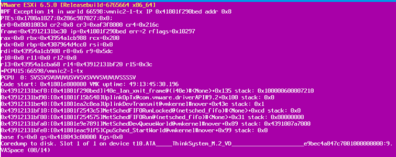

Neben den ersten beiden Zeilen eines PSoD (Releasebuild und [in Deinem Fall] #PF Exception) ist allermeistens die Zeile NACH der mit "...uptime..." (Anfang des Stack Trace) signifikant.
Und von der habe ich einfach den Text nach der Speicheradresse "i40e_lan_xmit_frame" in der Suchmaschine meines Vertrauens verwendet. Da lautet der allererste Hit auf den Link, den ich genannt hatte. Der zweite (und dritte) dann auf den von ~thc.
