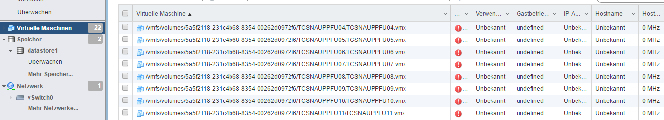

Servus,
unter 6.5 (Web-Client) kann ich verweiste VMs nicht mehr löschen.
Es wird nur der Pfad angezeigt, wo diese liegen sollten. Ursache war das Auflösen eines Datastores und das vergessene Löschen/Entfernen der VMs.
Weiß jemand eventuell eine Lösung ?
Über die CLI habe ich es schon probiert - aber erfolglos.
JP

Beitragvon UrsDerBär » 05.03.2018, 11:17
Wenn vCenter Web spinnt, hilft oft ein Reboot der Apliance. Das hilft in der Regel dann, wenn die Daten auf dem Host korrekt aktualisiert worden sind und nur im vCenter nicht und deshalb keine Modifikation möglich ist. Ob es hier auch hilft, keine Ahnung. Denke wenn Du dich auf den Host einklinkst und sie da nicht erscheinen, dann dürfte es helfen. ;)
