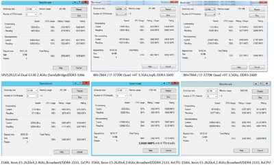

Unabhängig von allem anderen gesagten. der VM wenn dann 2 Sockel mit 4vcpu geben und nicht 8 vcpu. Denn dein X5675 hat nur 6 Kerne je CPU, unabhängig vom HT.
Dein Vergleich zum E7500 ist ohne konkrete Ergebnisse auch sehr subjektiv.
Anbei mal ein kurzer Test mit 7zip Portable 9.20. Ob der dafür überhaupt geeignet ist usw. da kann man ebenso streiten. Mir ging es nur um die Darstellung, das die Performance schon in der VM beim ESXi ankommt.
Und da sehe ich schon eine Skalierung. Ohne ähnliche Zahlen sind deine angaben nutzlos.
CPU Performance Compare
Edit: Entgegen dem Text im Bild ist der Xeon beim ESXi 6.0 ein E5-2640V4.
