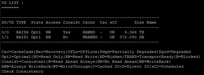

Beitragvon Maxicko » 09.08.2017, 13:58
Hallo Supi,
Für das SSD-RAID ist bereits No Read Ahead eingestellt. (siehe Screenshot)
Der naive Gedanke bezüglich Write-Back ist ja eben, dass die USV die ESX-Server herunterfährt, bevor der Akku leer ist. Oder was gäbe es sonst noch für ein Szenario?
Danke und VG
Max

Beitragvon Maxicko » 09.08.2017, 14:26
Hallo nochmal,
bin gerade dem Consist=No nachgegangen und habe gleichzeitig mit LSI telefoniert.
Consistency Check kann nicht gestartet werden, da die Background Initialisierung nicht lief.
Diese lässt sich allerdings auch nicht starten. "ErrorCode: 255 Resume BGI not possible"
Daher wird der nächste Schritt sein, die restlichen VMs vom RAID zu nehmen und dieses neu zu erstellen.
Nachdem die Performance nicht mehr ganz so in den Keller geht, ist es zumindestens kein riesiges Problem mehr.
Zum Thema Write-Back war die Aussage, dass es mit USV kein Problem darstellen sollte.
VG
