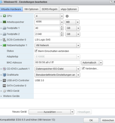

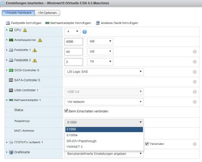

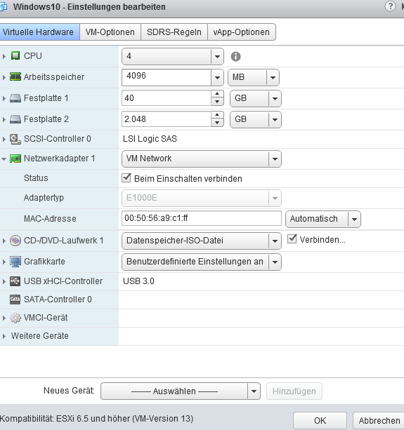

ich habe folgendes Problem festgestellt:
Wenn ich unterm vCenter, die Netzwerkkarte einer VM von E1000 auf VMXNET3 umstellen möchte, ist der Adapter Typ ausgegraut. Erst wenn ich mich per Web Client auf dem ESXi Host anmelde, ist es möglich unter der VM auf VMXNET3 zu wechseln.
Kennt einer das Problem bzw. Ursache, hat das seine Richtigkeit ?
E1000, VMXNET3 Problem

Re: E1000, VMXNET3 Problem
Danke erst einmal für die Antwort.
Ich bin mit dem aktuellsten Web Client auf dem vCenter angemeldet.
Das zweite ist vom Web Client direkt auf dem ESXi Host.
vCenter und ESXi Host sind auf dem aktuellsten Stand.
Danke für die Hilfestellung.
Ja das ging unter dem Host, den Typ zu ändern. Natürlich hab ich vorher in der VM die Karte erst deinstalliert. Es geht auch nicht wenn, ich im vCenter die Karte lösche und neu hinzufüge. Das Feld für den Typ bleibt ausgegraut.
