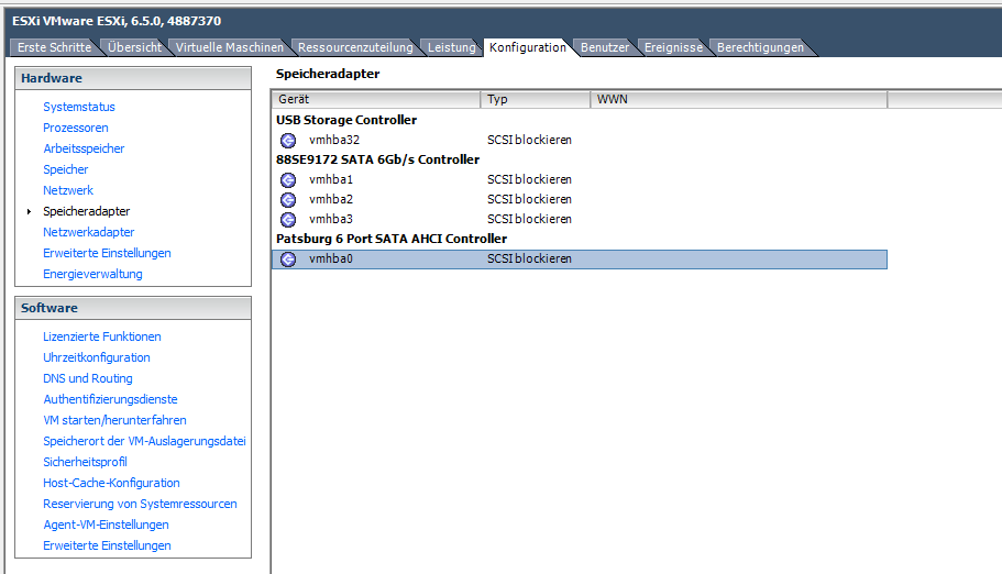

Ich habe ja die zwei neuen Platten. Ausserdem läuft mit dem aktuellen ESXi jetzt auch der Marvell Zusatzchip.
Am liebsten wär mir jetzt, wenn ich die alte Platte und die SSD für die VM's an dem Chipsatz-, und die neuen zwei am Marvell Controller hätte. Eine neue Platte für den Host, eine Platte für die Netzwerkfreigaben. Die neue Platte für den Host würde ich gerne per iSCSI oder NFS von einer FreeNAS zur Verfügung stellen.

Ich habe die zwei neuen Platten jetzt am Zusatzcontroller. Eine 2 TB SSD hängt am Chipsatzcontroller, dort liegen die VM's. Von der SSD habe ich 128 GB für den Cache reserviert. Die zwei neuen Platten sind normale VMFS, wo je eine riesige VMDK liegt. Diese habe ich bei FreeNAS normal eingehängt.

Hast du deinen 6.5er mit dem Workaround auf den alten AHCI-Treiber gesetzt?

Ich habe den Host Client nicht mehr. Ich habe jetzt eine ESXi clean Install gemacht.
