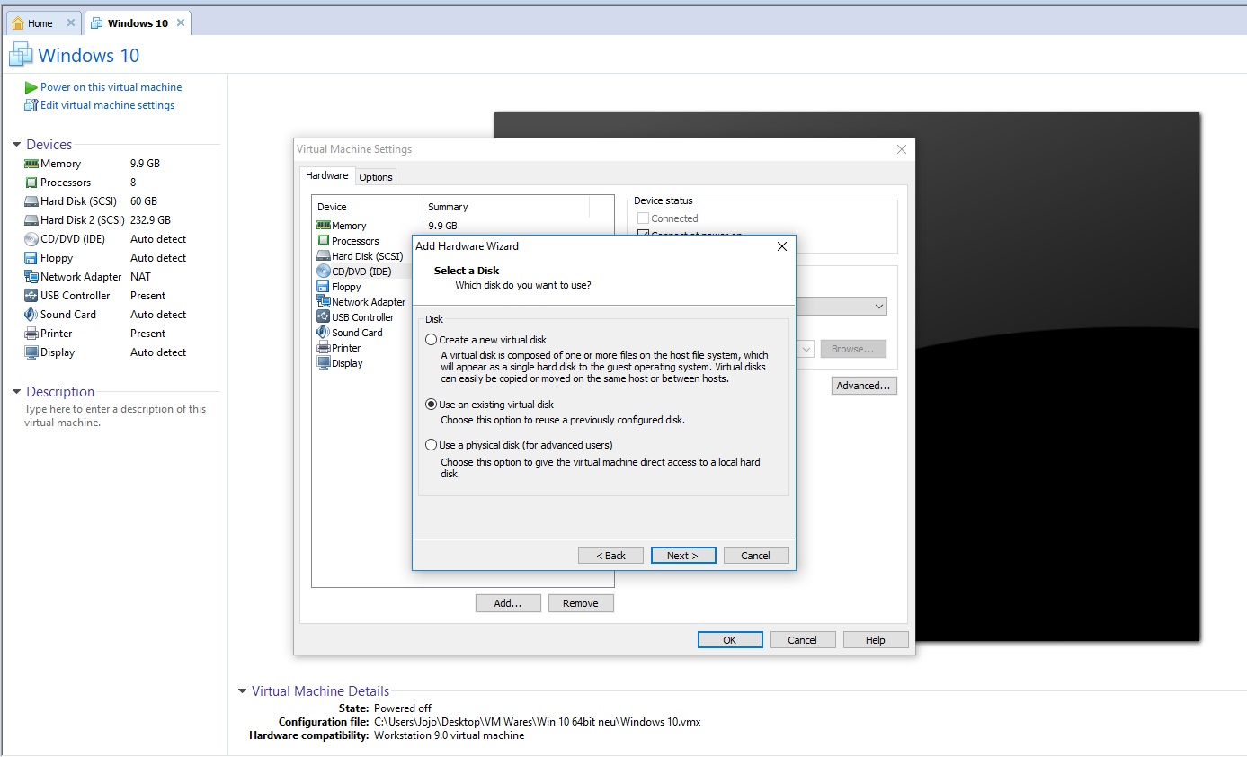

Re: Windwos startet nicht mehr VM Ware
Hi Joerg,
ja, das habe ich gemacht.
Ich habe dir zur Kontrolle ein Foto angehängt.
Danke für deine Hilfe.
Johannes
Johannes

Dann ist auch das Bild ein wenig verwirrend. Es zeigt den Add Hardware Wizard, hinter dem aber nur EINE Harddisk zu sehen ist, obwohl an der VM dahinter bereits ZWEI vmdk mit 60 und 240GB konfiguriert sind. Des weiteren zeigt es nicht, welche Datei Du denn nun anhaengen willst...
--> DIe funktionierende VM ist die mit 60GB. Also hatte ich wie vorgeschlagen die zu öffnende VM hinzugefügt (240GB). Um das Bild machen zu können, habe ich die bereits beigefügte 240GB wieder entfernt und diese erneut hinzugefügt. Deshalb sieht man links noch mit der 240GB. Die neu hinzugefügte VM ist die mit der Endung .vmdk
