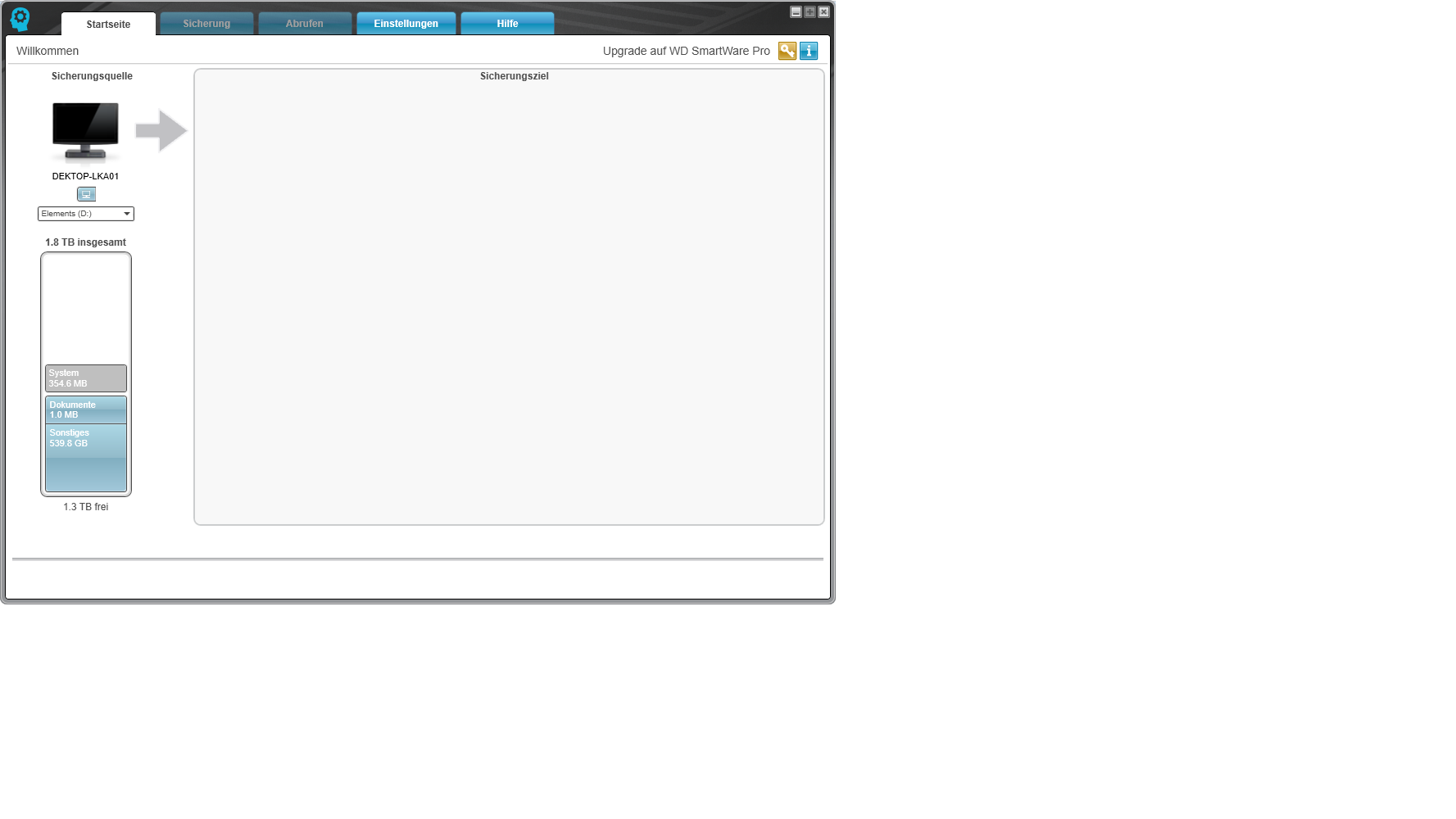

- Beiträge: 13658
Re: Problem beim Wiederherstellen mit der vmdk Datei
Ein Sparse-/Thin-VMDK mit "chkdsk" zu behandeln, führt zum Aufblasen jeder einzelnen VMDK-Datei auf ihre maximale Grösse. Das sind bei älteren VMware-Desktopproduktversionen dann 2GB pro VMDK-Datei und das muß als freier Platz vorhanden sein, sonst hagelt es an anderer Stelle Fehlermeldungen.
Die "disk.vmdk" ist vom 10.07.2021, der Rest dagegen vom 07.06.2014 und das könnte schon ein Problem sein. Im Sparse-Format mit 2GB-Stückelung steht im Normalfall die Aufteilung der weiteren Sparse-VMDKs drin und ist daher als Beschreibung-VMDK nur wenige Bytes groß. Deine "disk.vmdk" dagegen ist ~540MB groß. Im Sparse-Format ohne 2GB-Stückelung dagegen müßte dieselbe Datei deutlich grösser sein, weil 42 Dateien mal geschätzt nur zu 500MB belegt, bereits 21GB wären. Auch zu diesem VMDK-Format paßt deine "disk.vmdk" also schon rein grössentechnisch nicht. Nimmt man das Thin-Format vom ESXi an, dürfte die "disk.vmdk" auch nur wenige Bytes groß sein und es müßte im Verzeichnis eine VMDK gleichen Namens gefolgt von "-flat" sprich "disk-flat.vmdk" geben.
Der Passus bei 4) "then we can provide you with instructions on how to convert the files into an uncompressed format" deutet auf eine Kompression hin. Ohne die Hersteller-SW wird das zum Showstopper. Wir können jetzt an dieser Stelle nur hoffen, daß du Punkt 2) DO NOT MODIFY THE FILES eingehalten hast.
Den gesamten Ordner einer abgeschalteten sprich keiner nur angehaltenen VM an einen anderen Ort zu kopieren, wäre bereits ein vollständiges Backup dieser VM.
Öffne mal eine CMD und laß dir das Verzeichnislisting per "dir" vom Ordner mit der "disk.vmdk" anzeigen. Dessen Ausgabe kopierst du am besten in eine TXT-Datei und hängst sie zusammen mit der VMX-Datei als Dateianhang an.

- Beiträge: 13658
Bitte die gesamte Ausgabe vom Ordner und nicht nur begrenzt auf die eine Datei. Dann schauen wir mal, was von einer VMware-VM überhaupt noch vorhanden ist und welche Bestandteile fehlen.

- Beiträge: 13658
Fast richtig, wir nähern uns. Zeig mal bitte die Ausgabe von "dir D:\Sicherungen\Sicherungen\LINUS-PC\1-click\2014-06-07 00-08-23\DIS".
Du solltest eine Verzeichnisauflistung wie im angehängten Bild in deinem Erstpost erhalten und es sollten alle Dateien in diesem Verzeichnis enthalten sein. Neben der VMX- gehören auch noch VMDK- und nvram-Datei zu einer VMware-VM. Aus dem "vmware.log" könnte man auch die VMX-Datei wieder herstellen.
